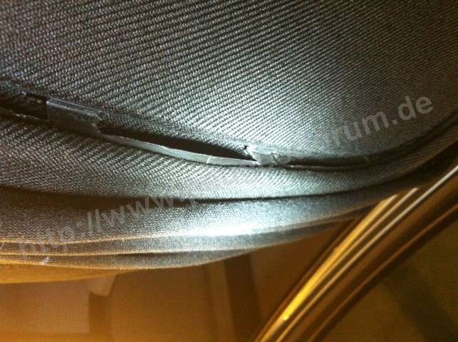

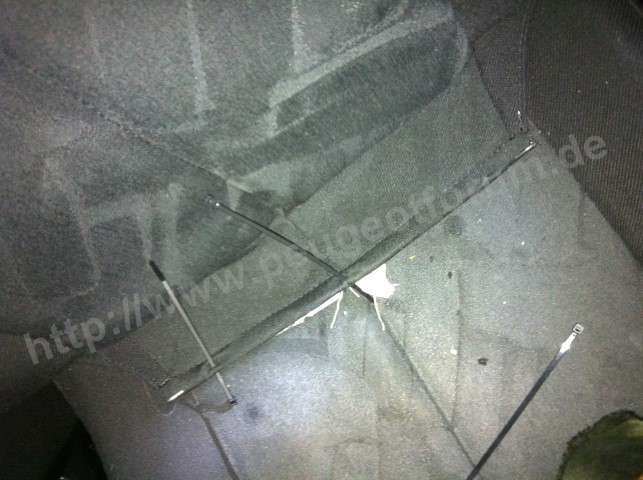

1. unter dem Sitz das Gummi loesen, mit dem eine "Stoffklappe" (Kaschierung) gespannt ist. Die Kaschierung dient nur der Zier und dem Schutz der Mechanik zwischen Rueckenteil und Sitzflaeche. Kurz unter den Sitz greifen und die Stoffklappe mal gegen den Zug der Elastikbaender ganz anheben, dann wird klar worum es geht. Wenn der Sitz nicht ausgebaut ist, nuss man blind unter dem Sitz fummeln, und das Elastikband loesen. Es dauert ein paar Minuten bis man das Prinzip erkannt hat. Auf keinen Fall ist es noetig es zu zerschneiden.
Bild 1

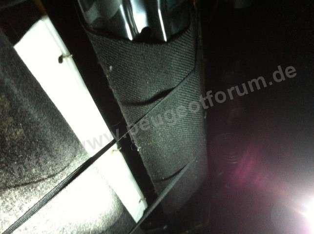

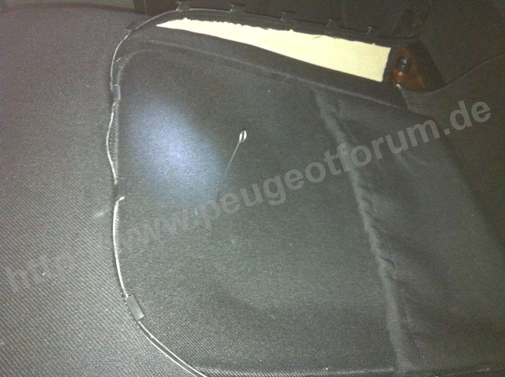

2. Die Verbindung zwischen dem Bezug der Sitzflaeche und dem Bezug des Rueckenpolsters trennen.
Hier ist Mut gefragt. Ein Stueck weisses Canvas (Kederfahne) verbindet mit 3 Oesen die Sitzflaeche mit dem Rueckenteil. Die Oesen muessen geoeffnet oder durchtrennt werden. Spaeter beim Zusammenbau, verwendet man Kabelbinder.
Nicht den Canvas beschaedigen oder den durchgehenden Stab.
Bild 2

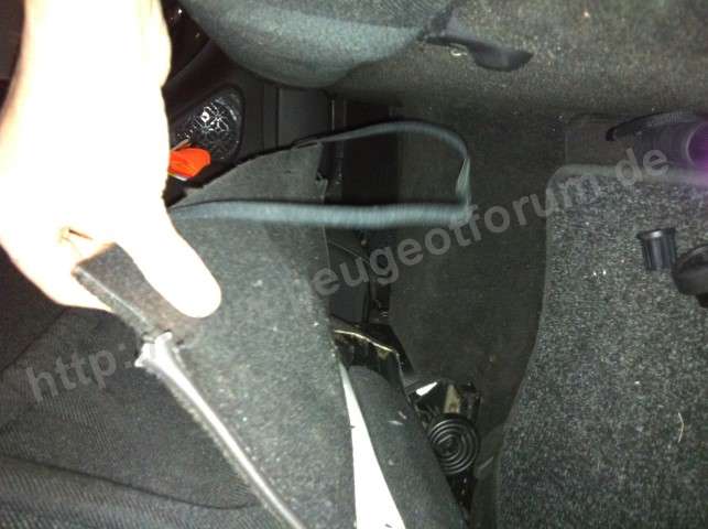

3. Den Rueckenbezug loesen. Der ist in die Rueckenplatte geclipst. Man benoetigt einen Klingenschraubendreher (4mm). Blicke und Finger wandern mal oben Richtung Kopfstuetze. Nicht zu weit, ueber der Kartentasche bleiben, das glatte Rueckenteil ist ein bespannter Karton, den gilt es letztendlich zu entfernen. Dort wo der Karton and die Lehne stoesst, sieht/fuehlt man eine Luecke im Funktionskeder. Bild 3a. Bild 3b zeigt den vollstaendig von der "Rueckenplatte" geloesten Bezug. Entlang des Funktionskeders muessen alle Clips geloest werden. Um die Clips zu loesen muss man "erraten" oder erspueren wo die Clips sind und sie dann gefuehlvoll aushebeln.

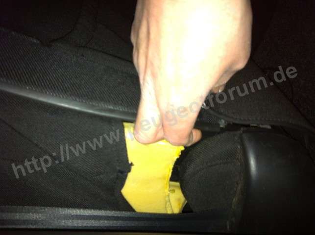

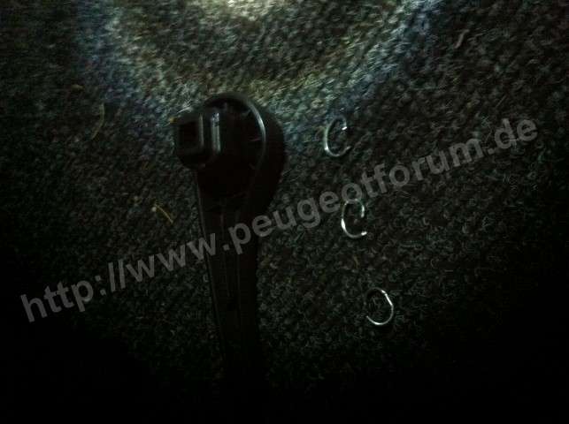

4. Den Hebel fuer die Lumbalstuetze entfernen (haette ich fast vergessen. Ebenfalls vorsichtig mit Klingendreher. Sehr vorsichtig. Erst Schutzkappe in der Mitte abheben, das wird klar was ich meine. Bild 4

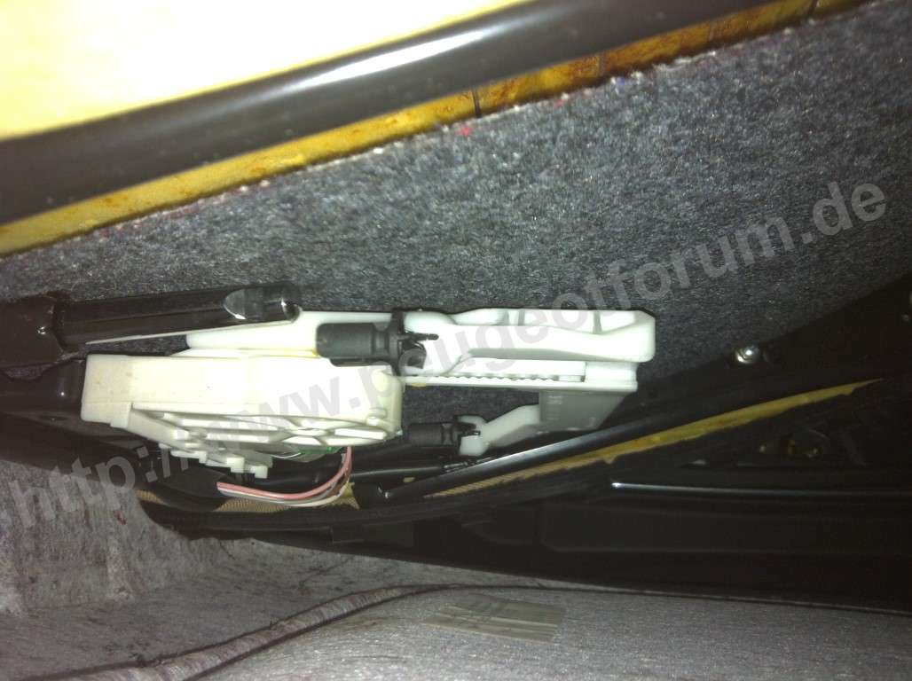

5. Rueckenplatte abheben. Erstmal das Rueckenpolster nach oben schieben. Jetzt wieder etwas Mut. Die Rueckenplatte ist unten mit zwei Plastiknieten/Clipsen fest. Man kann die auch sehen in der Kartentasche, nuetzt einem aber nix. Es erfordert einen beherzten Griff und Ruck. Bei mir blieben die Clipse ganz. Bild 5 zeigt den Ruck-Griff. Nach dem Newtonschen Gesetz versteht sich, dass der Hebel kurz zu halten ist, als moeglichst nahe an der Niete mit den Fingern ansetzen, dann rucken.

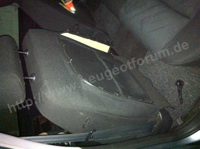

6. Kopfstuetze einrasten. Rueckenbezug nach oben und zur Seite schieben, Rueckenplatte unten etwas anheben (abmachen ist gar nicht noetig) und seitlich reingucken. Bild 6 . Kopfstuetze wieder in die Mechanik einrasten und fertig.

Bild 1, Elastikband der Kaschierung gelöst und angehoben
Bild 2, Beifahrerseite Originalzustand, weißer Canvas mit Ösen
Bild 3a, leider kopfüber. Der Keder ist rundum mit Clips bestückt
Bild 3b, Bezug gelöst
Bild 4, Hebel der Lumbalstütze und die ominösen Ösen
Bild 5, Rückenplatte unten lösen durch beherzten Krafteinsatz
Bild 6, Kopfstütze, völlig ausgerastet !
