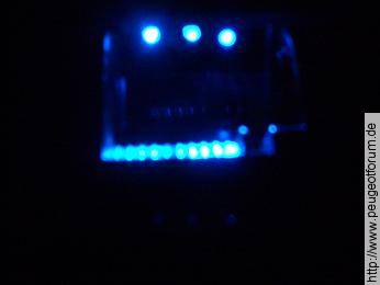

Da mir die Standard Aschenbecherbeleuchtung meines Pugs zu dunkel und langweilig ist, habe ich mich dazu entschlossen, den Aschenbecher mir Hilfe von 3 blauen 5mm LEDs zu bleuchten. Das Ein- und Ausschalten der LEDs wird mit Hilfe eines Drucktasters bewerkstelligt.
So sieht das Ergebnis dann aus:

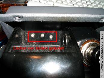

Ich habe mich dazu entschlossen, die LEDs direkt in den Aschenbecher zu bauen und zwar so, dass man den Ab. zum auslehren herausnehmen kann, ohne die LEDs zu besch?digen. Dazu werden drei L?cher von hinten in den Aschenbecher gebohrt, durch beide W?nde!

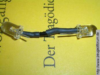

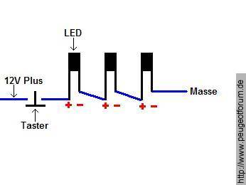

Danach werden die LEDs in Reihe geschaltet: (den Vorwiderstand sollte man nicht vergessen)
So sehen die LEDs zusammengel?tet aus:

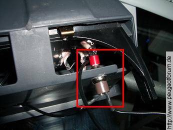

Anschlie?end werden die LEDs in den Aschenbecher gesteckt und mit Hei?kleber verklebt. Das Massekabel wird an den Minuspol des Zigarettenanz?nderkabels angeschlossen. Das Pluskabel kommt an den Taster, welcher wie folgt eingebaut wird:
Hier ein Loch bohren (in meinem Fall 8mm, ist aber abh?ngig vom Taster!), Taster einschrauben und Kabel mit dem Pluspol des Zigarettenanz?nders verbinden. Wenn der Abstand zwischen Aschenbecherwand und Taster zu gro? ist, muss noch etwas an den Aschenbecher angeklebt werden, hier z.B. eine defekte 5mm LED.
