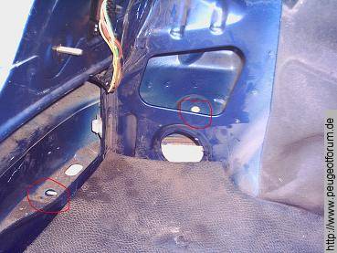

Als erstes macht ihr es euch im Kofferraum bequem, hier werdet ihr die n?chsten 20mins verbringen ;). Den Teppich an der Seite zupft ihr ein wenig zur Seite. Hier seht ihr eine gr??ere ?ffnung (siehe Foto) und einen schwarzen Deckel. Den Deckel entfernt ihr. Das Filz Zeug was hinter der gro?en ?ffnung klemmt entfernt ihr auch. Wie ihr das macht ist euch ?berlassen, meins ist jetz ziemlich zerzaust, 10% Verlust sind immer dabei. Jetz habt ihr freien Blick auf eine 10er Sechskant Schraube die ihr dann entfernt. Auf der anderen Seite das selbe Spiel.

Dann m?sst ihr unters Auto wo ihr links und rechts noch je eine 10er Sechskant und eine T20 Blechschraube findet die ihr auch entfernen m?sst.

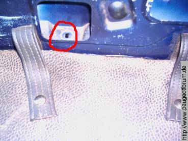

Jetz besorgt euch f?r 10mins jemand der euch die Sto?stange festh?lt w?hrend ihr die letzen 4 Schrauben l?st. Diese befinden sich in der Mitte, dort wo der Wagenheber lagert. Es sind 4 10er Sechskant Schrauben.
