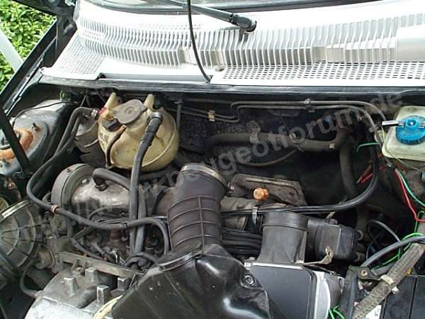

Zuerst Luftfilterkasten abbauen, sind 3x 10er Schraube

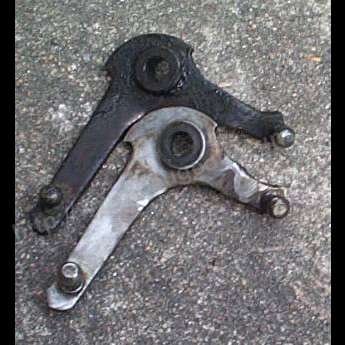

Dann den Umschalthebel entfernen
Das war der Umschalthebel

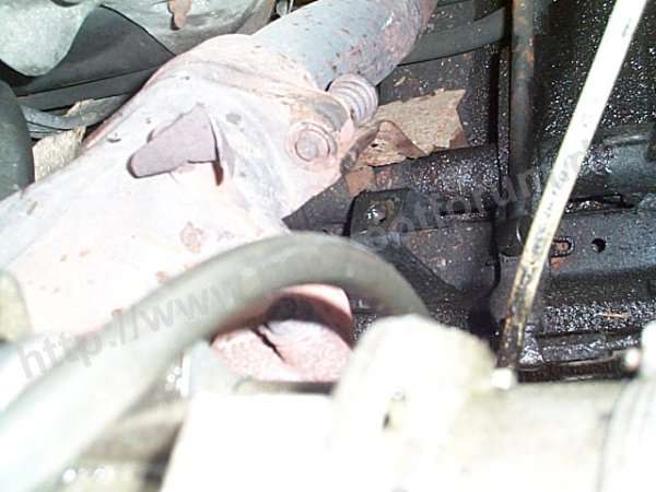

Gest?nge abziehen
- Alukappe entfernen
- 22er Schraube entfernen

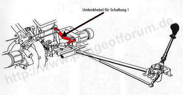

- Umlenkhebel entnehmen
- Im Umlenkgelenk befinden sich 2 Kunststofflager, diese entnehmen, da sie beim Schwei?en schmoren
Man kann so zwischen 10-17mm entfernen, je mehr entfernt wird desto k?rzer ist der Schaltweg.
Ich habe bei mir 15mm entfernt.
Dann wieder zusammenschwei?en, wenn es geht elektrisch ( hohe behanspruchung )
Alles Fetten, also Gelenke und dass Kunstoffteil dass man entfernt hatt ? :-)
