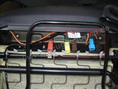

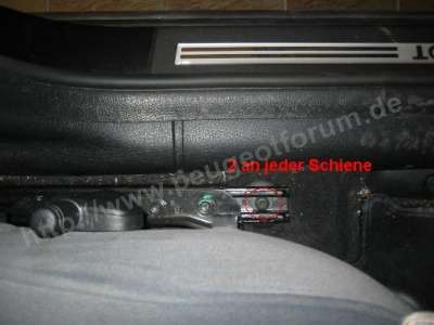

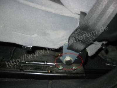

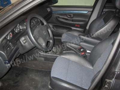

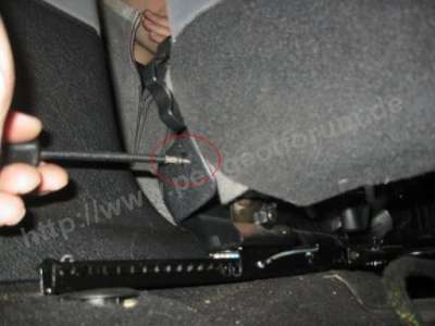

Beim Tausch der vorderen Sitze (Bild 1) ist zu beachten, dass zuallererst die Steck-verbindungen der Seitenairbags gel?st werden. Diese sind von der Vorderseite des Sitzes zug?nglich. Es sind insgesamt 5 Stecker mit den Farben rot, gelb, braun, blau und nochmals braun (Bild 2). Dann nehmt die Seitenverkleidung der Sitze ab (Bild 3). Jetzt sind nur noch die 4 Schrauben die den Sitz mit der Karosserie verbinden (Bild 4) und der Sicherheitsgurt zu l?sen (Bild 5).

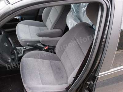

Es kann nach dem Einbau der neuen Sitze zu der Fehlermeldung "Seitenairbag au?er Funktion" kommen. Dann m?sstet ihr die neuen Airbags in der Peugeot-Werkst?tte beim Bordcomputer "anmelden".
