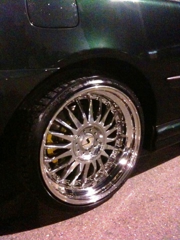

Hallo, ich bin neu hier. Folgendes:
Ich fahre ein 2.0L Coupe Bj. 2001 mit Platinum austattung. Letze woche hab ich ein KW gewinde Var. 2 eingebaut u. an der VA bis gewindeende nach unten gedreht. dazu wurden 9x18 Schmidt CC line felgen mit VA: Et49 25mm scheiben u. hinten ET14 mit jeweils 225/35/18 verbaut.
leider sieht das total mies aus weil die tieferlegung gar nicht raus kommt. ist ein 60/40 vorne mit gewinde. jetzt hab ich die Möglichkeit ihn hinten noch 1-2 cm tiefer zu kriegen u. vorn mit Rennfedern von KW ca. noch 3-4cm tiefer zu kriegen.
ich habe aber gehört wenn er vorn zu tief ist habe ich probleme mit der antriebswell oder so. kann mir einer helfen?
ich werd mal ein Bild reinstellen wie er jetz aussieht viiiiiiel zu hoch. ca. 6cm vorn von reifen zu radlauf hinten ca.8cm

aber warum kommt die tieferlegung des KW gew. fahrwerks so minimal raus? jedes bild dass ich gesehn hab da kommt der viel tiefer raus. ich hab fast 8cm von reifen bis kotflügel platz. ab welcher tieferlegung wird es kritisch? hab grad 60/40 also mit gewinde an der vorderachse. im schein steht 33,5cm von radmitte bis kotlfügelausschnitt. ich hab aber, obwohl ich ganz unten bin, 37cm. das ist zu viel u. sieht optisch total serienmäßig aus.
das mit der manschette kann man bestimmt irgendwie regeln. Aber hat das sonst noch irgendwelche konsiquenzen wenn er noch tiefer wäre ca. 8 cm tieferlegung VA u. 6 Hinterachse. hätte die möglcihkeit rennsportfedern her zu bekommen für das KW fahrwerk. dann hätt ich eine tieferlegung von VA: 8 cm und HA:6 bzw. 7 cm

Hier mal ein bild von der hinterachse. vorn sinds halt noch 2cm tiefer.
sieht nicht tiefergelegt aus was? Felgen: 9x18
Hinterachse, 40mm tieferglegt mit KW Fahrwerk. bzw. KW federn + Koni Dämpfer
Felgen: 9x18
