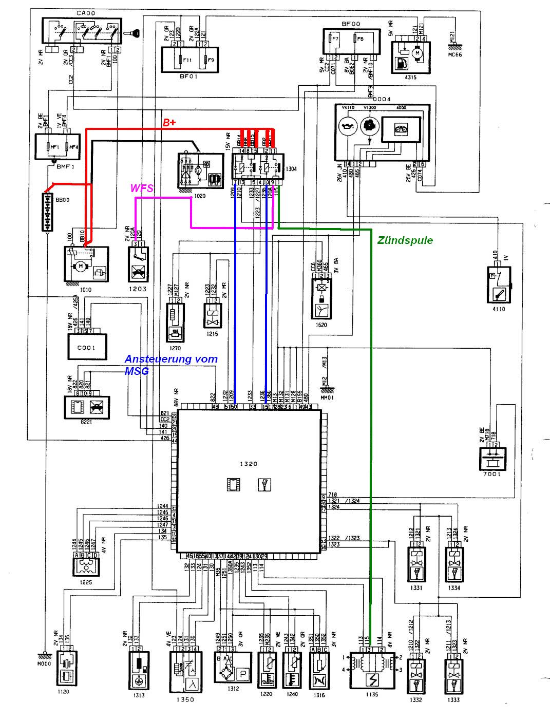

Mein Peugeot ist Baujahr 1999. Wir haben die Spritzufuhr überprüft und Sprit kommt an. Ich würde aber trotzdem gerne das Dopplerrelais überprüfen. Weist du wo dieses sitzt?
Die Leitungen, die vom Steuergerät zur Zündspule führen haben wir überprüft. Alle bis auf eine haben Durchgang. Da wir keinen vollständigen Schaltplan haben, wissen wir aber nich ob überhaupt alle Leitungen zum Steuergerät führen. Kennt jemand einen Link wo ich einen passenden Schaltplan herbekomme?

Ich habe bereits im Internet nach einen Schaltplan gesucht, konnte aber keinen passenden finden. Falls du weißt, woher ich den entsprechenden Schaltplan herbekomme od. diesen schicken kannst,

Konnest du mit meinem Schaltplan etwas anfangen?

Hallo andreasxsi
vielen Dank für den Schaltplan er hat uns echt weiter geholfen. Wir haben Das Doppelrelai gefunden und festgestellt, dass das Gehäuse beschädigt war.
Wir haben jetzt ein neues bestellt, und hoffen das es das gewesen ist.

Wir haben die Kabel von der Zündspule zum Doppelrelai und zum Steuergerät überprüft, diese haben alle Durchgang.
Jetzt vermuten wir, das entweder der Kurbelwellensensor od. das Steuergrät defekt ist.
Wir wissen aber nicht, wo der Kurbelwellensensor sitz, er muss ja in der Nähe der Kurbelwelle sitzen, nur da haben wir nix gefunden.

Eine Bitte hätte ich noch an "andreasxsi" Ist zu dem Schaltplan noch eine Legende verfügbar, vieleicht finde ich ja dann den Kurbelwellensensor/Nockenwellensensor ;)
