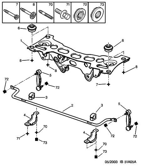

es gibt ja noch mehr zu schmieren, z.b. die kurzen koppelstangen, nr. 5 auf dem bild.
immer druff mit dem zeug, heißt ja auch: wer gut schmiert der gut fährt!

...bei mir (406 SV Break Autom. 2,0l) war es das Teil Nr. 7 auf dem vorherigen Bild (nicht oben !) von 406D. Seit dem das schon vor längerem getauscht wurde, ist Ruhe.

es ist mir nun endlich gelungen die geräusche der hinterachse in den griff zu bekommen, ich hatte mitlerweile alle möglichen beweglichen teile mit sprüfett versehen, die koppelstangen konnte ich ausschließen da ich alle 4 erneuert habe.
auf dem bild weiter oben sieht man die traverse, diese wiederum ist an 4 punkten (nr.6) mit der karroserie verbunden mit schwingungsdämpfenden lagern, nachdem ich diese unzulänglichen stellen gefettet hatte und selbst schon aussah wie pomadiert war endlich ruhe.
es ist wirklich kaum zu glauben, jahrelang forsche ich nun schon nach der ursache, auch intensive hörproben unterm auto ließen keinen schluß auf diese teile zu, das geräusch war einfach nicht zu orten.
