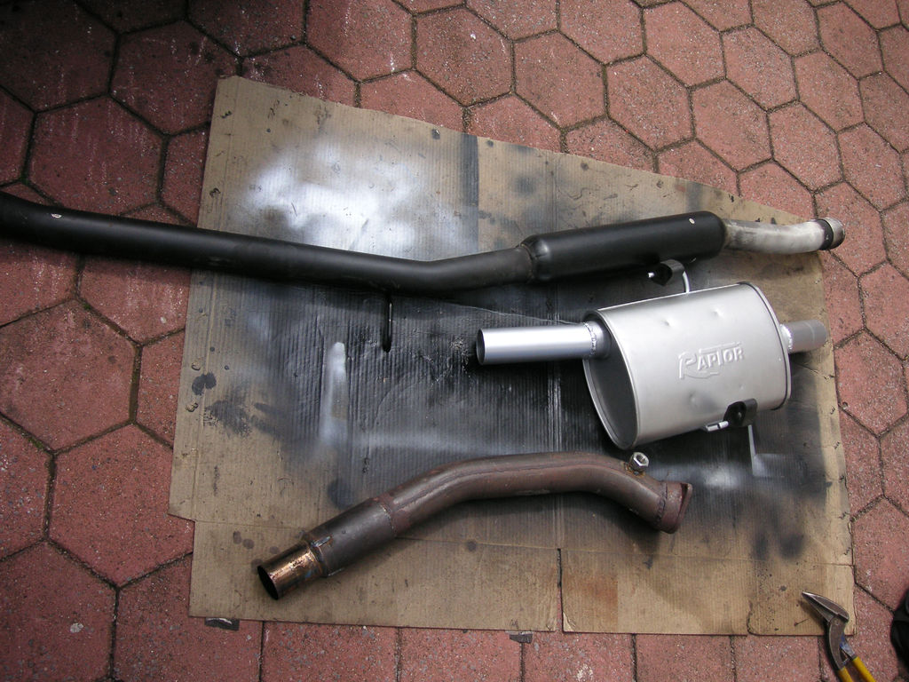

Beitrag von miniaddy » Mo 25.07.11 12:34
anbei endlich die fotos von der abgasanlage:

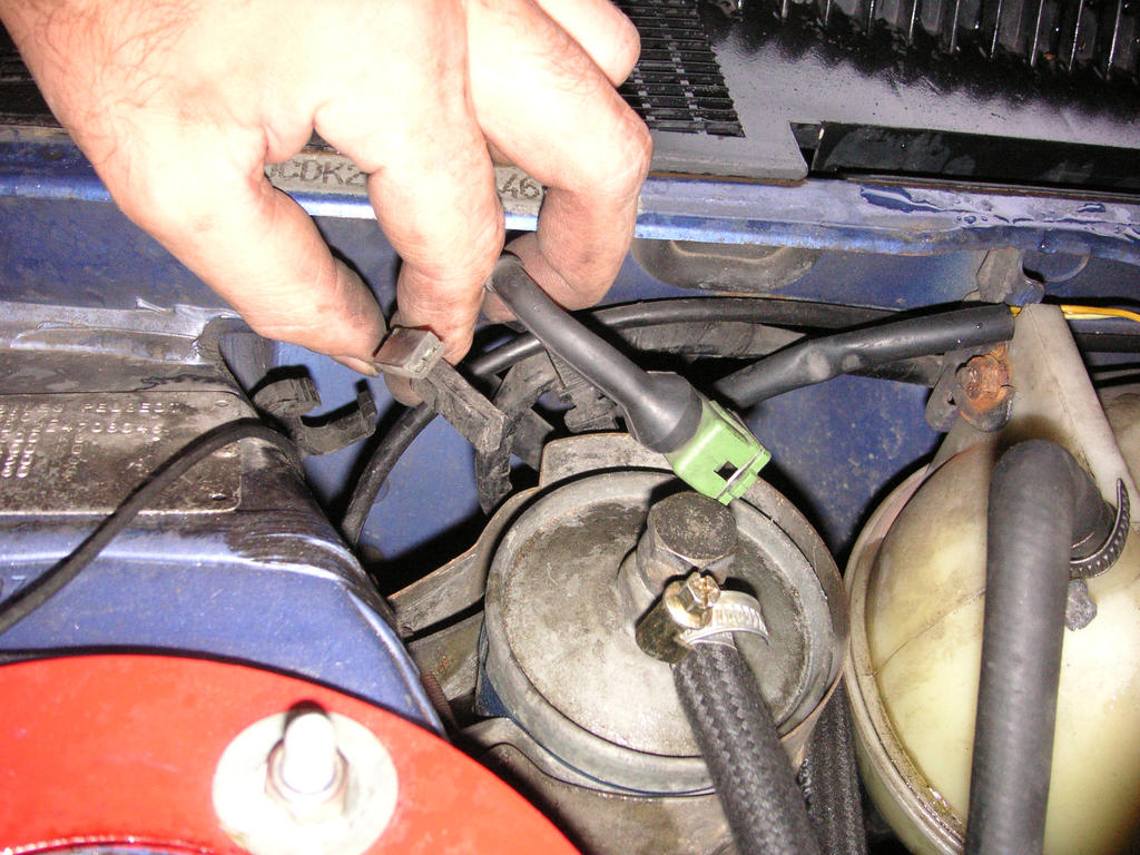

außerdem konnten wir folgende stecker nicht identifizieren (kabelbaum vom 205gti)
position: beifahrer windlauf, neben dem ausgleichsbehälter
1. stecker: gehäuse grün, 2pol -> diagnosestecker?
2. stecker: gehäuse schwarz, 1pol, kabelfarbe weiß -> ???
3. stecker: gehäuse schwarz, 1pol, 2x kabelfarbe weiß -> ???

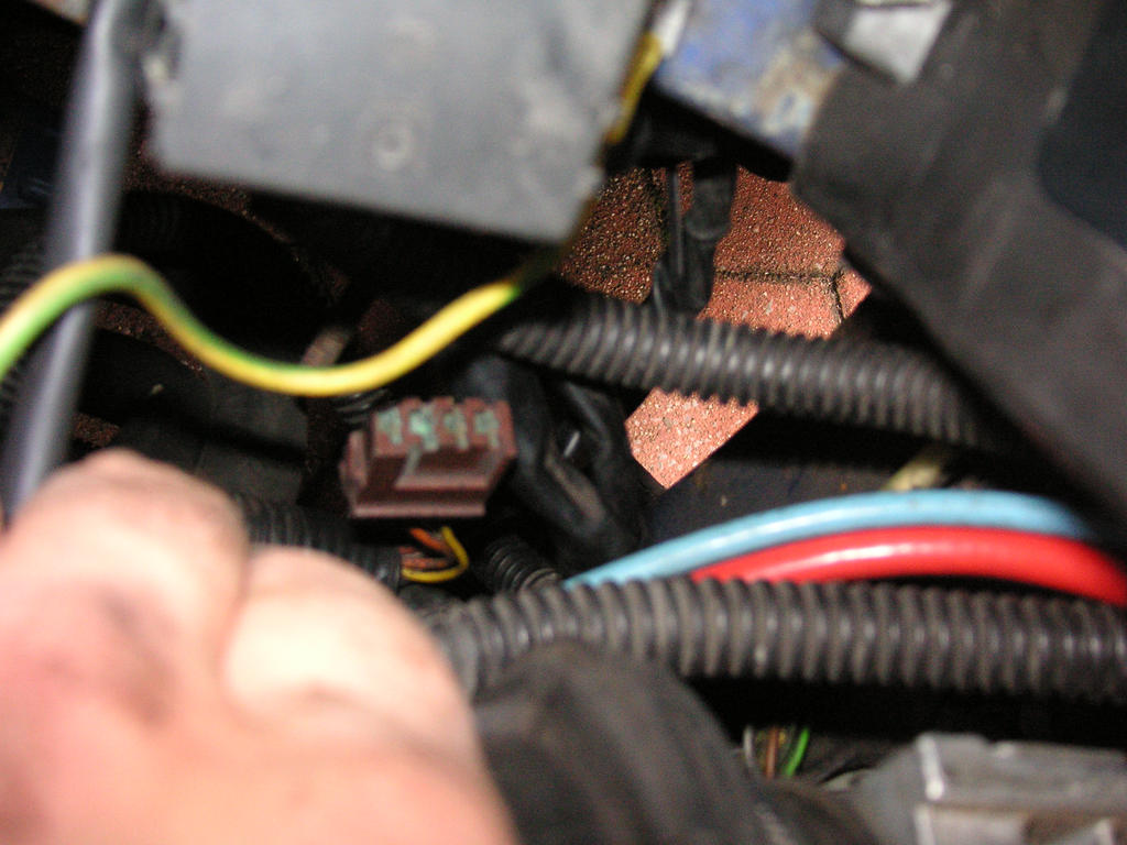

position: linker scheinwerfer
stecker: gehäuse braun, 4pol, kabelfarben rot orange weiß gelb -> ???
(der ist sehr korrodiert und baumelt da wohl schon länger rum)
wißt ihr wofür die sind???

grün = diagnose motronic.
die beiden kleinen und der braune hinterm scheinwerfer gehören zur optionalen klimaanlage. die sind ohne klima immer unbelegt.
