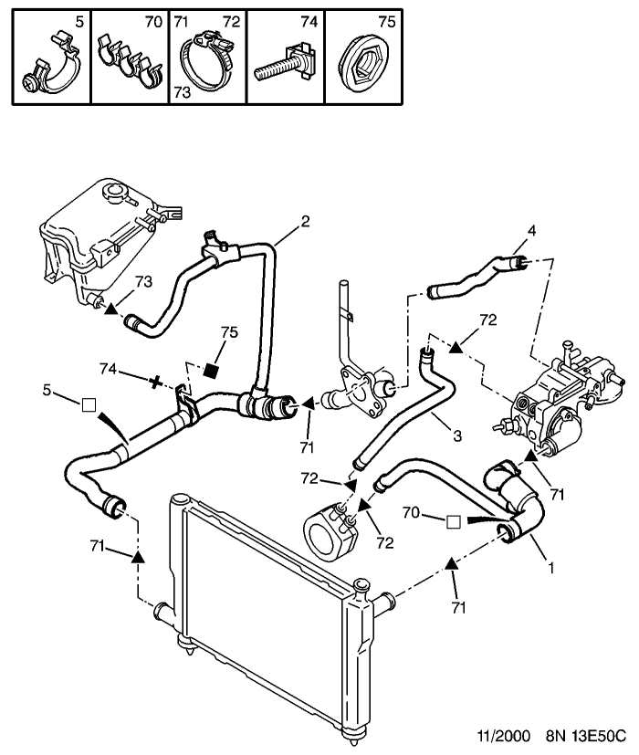

Hier im Bild könnt ihr ihn
zwischen den Positionen 72 erkennen.

senninha hat geschrieben:Leider gibt es diesen Tauscher nicht im Angebot...
moin,
meinst du dieses teil hier:
Teilenr. Bezeichnung Preis
1103F9 AUSTAUSCHER 215,00 €
ich kann leider keine bilder mehr hochladen, anscheinend ist mein kontingent erschöpft und ich weiß nicht was ich dagegen tun kann, in der servicebox mußt du unter schmierung schauen, da erscheint das teil beim ölfilter.
andreas

Beitrag von 406 D » Fr 09.12.11 21:20
moin,
oh, dann eben so:
nach dem bild ist es die nummer 2, besagte nummer habe ich oben schon eingefügt.
andreas

Ja genau
Dein Bild ist besser.. :daumenhoch:
