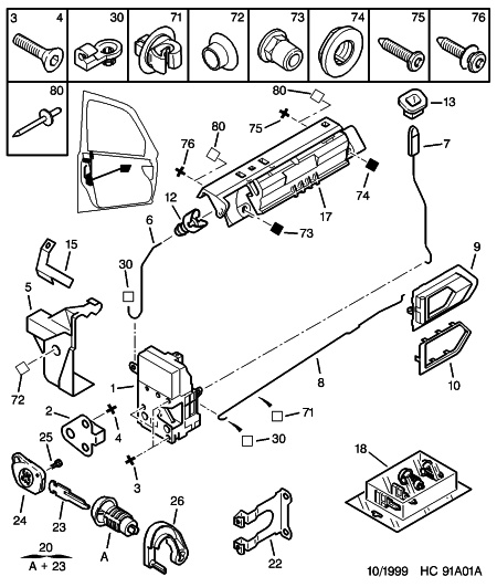

der zylinder ist von innen mit einer klammer gesichert, auf dem bild teil nr. 22:
pass auf das sie dir nicht nach unten fällt, für sowas habe ich einen flexiblen 1m langen greifer zur hand.
