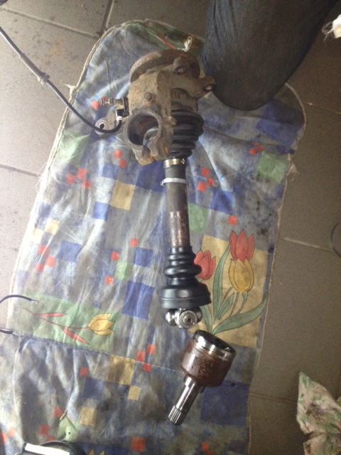

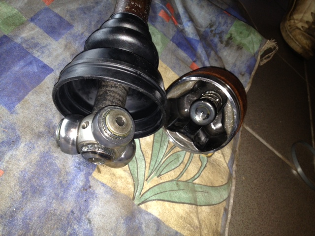

So, die Manschette ist gewechselt, hier eine kurze Anleitung wie wir das gemacht haben:
1. Getriebeöl abgelassen
2. Querlenker und Spurstange vom Achsschenkel abgeschraubt
3. Achsschenkel vom Federbein abgeschraubt
4. Die Antriebswelle aus dem Getriebe raus gezogen
5. Alte Manschette entfernt und das Gelenk gereinigt (Es wurde nur die Manschette entfernt, sonst musste nichts mehr aufgeschraubt werden)
6. Die neue Manschette wurde mit einem Fön erwärmt, die schmale Seite mit Spülmittel eingeschmiert und einfach über das 3er Gelenk gezogen (s. Fotos). Wir haben die innere Seite der Manschette nach Außen gekrempelt und mit der breiten Seite zuerst auf die Welle gezogen und auf der Welle wieder zurück gekrempelt, aber es würde vielleicht auch ohne krempeln gehen, also einfach mit der schmalen Seite zuerst.
7. Die Manschette mit Fett befüllen und mit den Schellen am Gelenk und an der Antriebswelle zusammendrücken.
8. Die Welle wieder ins Getriebe stecken und alles zusammenbauen
Die Bremsen sind nicht auf dem Foto zu sehen, da wir die ebenfalls gewechselt haben. Ich weiß nicht, ob die sonst auch abgebaut werden müssen, ich denke eher nicht.
Um die Querlenker abzubauen, mussten wir Federspanner verwenden (ca. 15€ in der Bucht).
Nochmals danke für eure Tips.
Alex
Die Manschette wurde über das Gelenk gezogen, es musste nichts zusätzlich am Gelenk abgeschraubt werden
