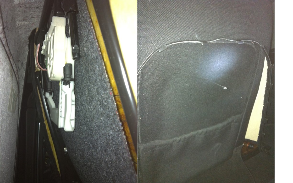

na ja, sie stützt noch den Kopf, immerhin.
Aber sie läßt sich nicht mehr elektrisch bedienen.
Und manuell geht ja nicht. Sie rutscht ganz leicht rein und raus, ohne Widerstand und demzufolge ist sie immer unten.
Die naheliegende Vermutung ist also, daß sie aus der Führung ist.
Hat jemand ne Idee wie man das repariert? möglichst ohne den Sitz auseinanderzunehmen.
Bei Betätigung des Schalters, hört man den Motor drehen. Wollte ich noch sagen.
Gruß und Dank, Peter

'n Abend,
also ich habe den Sitzbezug abgebaut und ein Blick dahinter offenbart das Dilemma.
Wie das Bild zeigt ist die Kopfstütze aus der Führung (Einsicht von der Seite). Einfach wieder reinklicken und das war's.
Sitzbezug entfernen und wieder draufmachen kostet allerdings die meiste Zeit.
Man kann es auf dem Foto nicht gut sehen, aber der Stellmotor steht ab vom Sitz. Hätte man es so konstruiert, dass er anliegen würde, könnte man die Stütze von oben wieder reinklicken. Jetzt wo man es weiss, kann man, ohne den Sitzbezug zu entfernen, von aussen an der richtigen Stellen mit einer Stricknadel oder Rouladenspieß einfach durchstechen (und dadurch an die Lehne drücken) und dann die Stütze von oben vorsichtig einklicken. Aber vermutlich bin ich eh' der Einzige mit "lose Kopfstütze" und diese Information ist höchstens interessant aber kaum von Nutzen. Macht nix, hat aber Spaß gemacht den Sitzbezug zu demontieren. Jetzt kann ich ja mal nach 'nem Sitzkeil gucken und den dann richtig unter das Polster plazieren (bin nämlich 'nen Sitzzwerg).
Gruß, Peter

in der Bastelecke jetzt die Vorgehensweise zum Entfernen des Sitzbezugs mit Fotos. Die Fotos müsst ihr bitte selbst drehen, ich hab's aufgegeben.
Wer aber tatsächlich nur eine funktionslose Kopfstütze bei drehendem Stellmotor wieder i.O. bringen will, sollte unbedingt den kurzen Weg mit der Stricknaddel probieren. Wer den Stellmotor tauschen muß, kommt um Teil-Demontage des Sitzbezugs nicht druherumherum

Für DVD Schirme musst du eventuell nur an de Stützen. Es sei denn du willst es sehr professionell haben und die Kabel im Hohlrohr durch den Sitz führen.
Hier die Profi Lösung:
http://www.forum-auto.com/marques/Peuge ... t32004.htm
Wenn du nur die Kopfstützen bearbeiten willst und die Kabel außerhalb geführt werden (also quick and dirty), musst du nur die Kopfstütze herausnehmen. Dazu die Stütze elektrisch ganz nach oben fahren und dann vorsichtig herausziehen. Vorher musst du den Sitz nach hinten neigen, weil der 607 nicht hoch genug ist (sonst wäre es ja ein 6007 :-) ). Bei wiedereinsetzen der Stütze das Spiel in den Plastikführungen des Sitzes ausnutzen um die Stütze nach hinten "zu stechen". sonst trifft man nämlich nicht die motorische Aufnahme im Sitz. Deswegen muß man auch die Kopfstütze erst nach oben fahren, denn sonst verfehlt man die Aufnhame auf jeden Fall (dann hilft nur der Stricknadeltrick oder Aufmachen)
