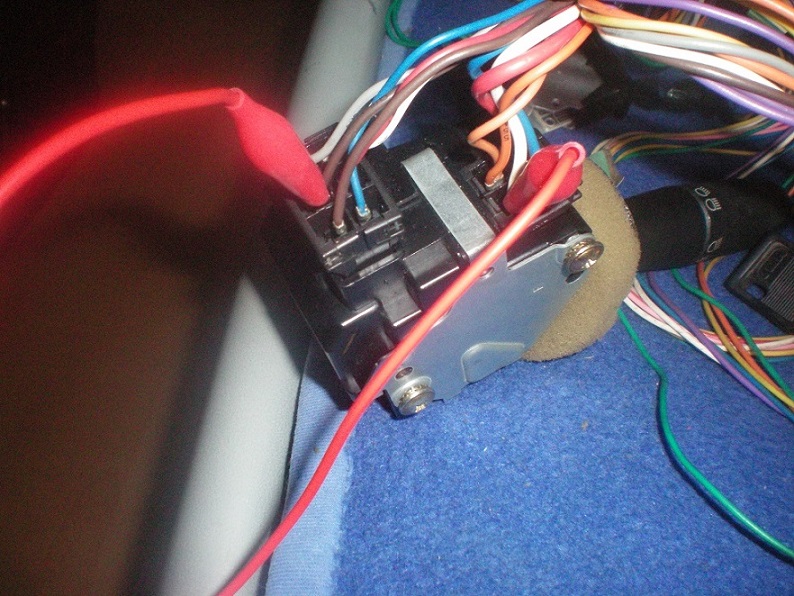

			Kris hat geschrieben:und schön den richtigen hebel verbauen - da gabs 2x optisch baugleiche varianten ab modell 88 aufwärts, einmal 5+4 polig und einmal 6+4-polig.
wenn man den 5+4 in ein auto mit 6+4 verkabelung einbaut, geht hinterher die NSL nicht mehr ...
Ich war da jetzt die Tage am tüffteln und habe da was endeckt.
Wenn man einen 5+4 Lenkstockschalter in einen Steckplatz für einen 6+4 Lenkstockschalter einbaut und eine Bürcke vom braunen Kabel-
150 (Nebelschlußleuchte) zum weisen kabel-
R (Abblendlicht) legt dann funktioniert die Nebelschlußleuchte wieder tadellos.
