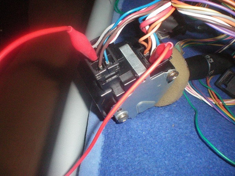

Pipes2101
Trommelbremsenrückrüster
Beiträge: 1849
Postleitzahl: 67071
Re: Sicherung Kofferraum- / Kennz. beleuchtung / Peugeot CTi
Beitrag von Pipes2101 » Mi 26.02.14 15:30
Kris hat geschrieben: schon oft erwähnt:
in der serie-2 gabs im 205 2x optisch baugleiche lichtschalter mit einmal 5+4 polen und einmal 6+4 polen.
montiert man einen 5+4-schalter in ein 6+4-auto, ist die NSL komplett ausser betrieb, da sie dann nicht freigeschaltet wird.
geht die NSL nicht und wurde der lichtschalter mal getauscht => lichtschalter-typ checken.
:daumenhoch:
Wenn das der Fall wäre kann man das braune kabel auf das weise brücken.
Das weise Kabel ist für das Abblendlicht und das braune für die Nebelschlußleuchte. :) :zwinker:
Straße nass, Fuß vom Gas.
Beiträge: 16171
Beitrag von Kris » Mi 26.02.14 18:10
die frage ist, ob die schaltung dann mit der brücke auch richtig funktioniert.
die NSL darf erst mit dem abblendlicht zusammen leuchten.
Pipes2101
Beiträge: 1849
Postleitzahl: 67071
Beitrag von Pipes2101 » Mi 26.02.14 21:04
Kris hat geschrieben:die frage ist, ob die schaltung dann mit der brücke auch richtig funktioniert.
Zweifel ist berechtigt. :)
Aber ich habe das mit einer Prüflampe und einem kompletten Kabelbaum ( wenn ich schreibe Komplett dann meine ich KOMPLETT ) und Stromquelle ausgekundschaftet.
Der 4er-Stecker: Die zwei dünnen orangenen Kabel sind für's Standlicht, das weise Kabel ist wie scho geschrieben für's Abblendlicht, das blaue Kabel fürs Fernlicht und das rote kabel ist dauerplus.
Der 6er-Stecker: braun unten links ist die Hupe, blau daneben ist Blinker rechts, brau mitte links ist die Nebelschlußleuchte rot daneben ist der Relaisstrom für die Blinker obendrüber also ganz oben rechts in weis ist Blinker links grau ganz oben links in grau müßte auch dauerplus sein wenn ich es recht in erinnerung habe.
ich hoffe man kanns verstehen :rotwerd:
