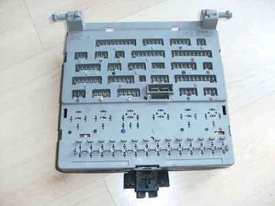

Ich habe im Netz so gut ich konntegesucht aber leider nur Bilder gefunden.
Ich bräuchte eine Auflistung der Steck bzw. Pinplätze vom Sicherungskasten oder zumindestens von den Kabelnummerierung.
Da ich ja meine Zusatzscheinwerfer direkt am Sicherungskasten mit anklemme bräuchte ich auch dafür den Steckplatz für das Relais.
Und da ja dann noch weitere Relaisplätze frei sind wollte ich auskundschaften ob ich eventuell meine Nebelscheinwerfer und das dafür notwendige Relais dort auch anschliesen kann.
War mal früher einer so Irre und hat vielleicht mal das alles entschlüsselt oder son Sicherungskasten zerlegt um die Stromlaufpläne zu verfolgen?
Was ist denn bitte am Sicherungskasten wofür?
Sorry für das bild ein besseres konnte ich nicht finden.
Schonmal danke für die vielen Tipp's, Hinweise und Trick's
Gruß: Hans-Peter

Also ein bißchen was habe ich schon herausgefunden.
Ich bräuchte nur irgendeine Idee wie ich es am besten ausschreibe.
Ob Steckerweise oder Pinweise wobei der Platz auf dem Bild sehr begrenzt ist.
Klar könnte ich die schrift verkleinern nur dann bezweifle ich das man es noch lesen kann.
Hat jemand eine zündente Idee für mich?

So mal ein kleines Update.
ein bißchen habe ich schon rausbekommen allerdings noch nicht alles.
Wenn also Jemand Niemand oder Keiner was weis her damit ich kanns brauchen. :floet:
http://www.directupload.net/file/d/3571 ... x4_png.htm

Hi,
Respekt, das ist eine echte Fleißarbeit.
Wenn du bei der Google Bildersuche "peugeot 205 diagrama electrónico caja fusible" eingibst, stößt du recht bald auf einiges an Schaltplänen, vieles davon aus diesem spanischen Forum:
http://www.club-205.com/forum/1-vf8.htm ... SC&start=0
Vielleicht läßt sich in Verbindung mit http://dict.leo.org/ mit erträglichem Aufwand noch was an Information finden...
Viel Erfolg!
Jens

Hey danke super immerhin etwas wo ich suchen kann.
Und spanisch ist nicht so das Problem da ruf ich meinen Schwager an der Ist Jesus aus Spanien :lolwech: :D
