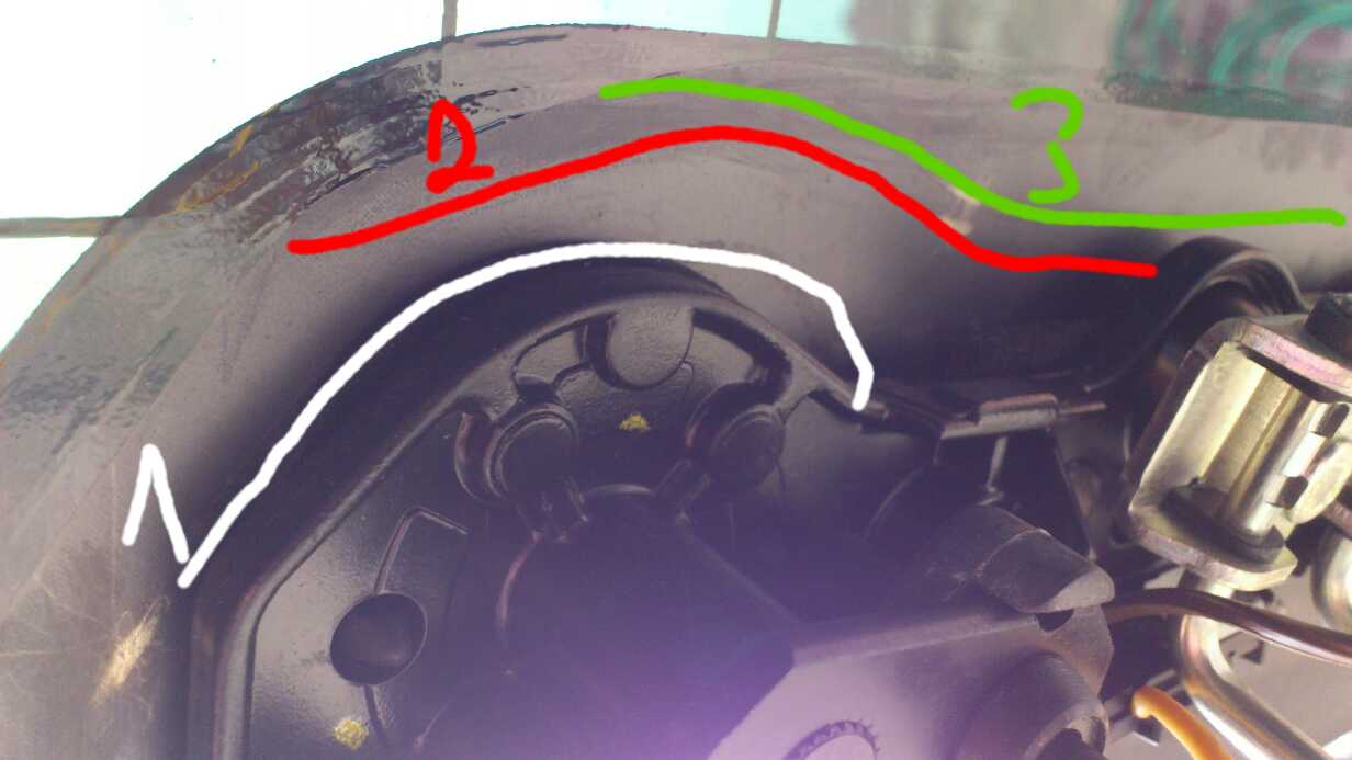

Also an dem Stecker unter der Verkleidung sind ja 2 Kabel.
blau+ und braun- es liegt an dem Stecker 10,71Volt an bei nicht gedrücktenTaster.
Gemessen habe Ich wie folgt:
Multimeter an blau und an das braune Kabel angeschlossen.
So ist jetzt doch der Taster defekt ?
Und kann mir einer sagen welcher Draht welche funktion hat. Habe zwar schon ein bisschen das ganze blank gemacht aber mein Multimeter zeigt nix an. Wollte da jetzt nicht weiter kratzen nicht das ich was kaputt mache.
Draht 1 und 2 verschwinden Richtung Taster welcher ist da Plus und welcher Minus? Der 3 Draht ist von der Heckscheibenheizung von diesen wollte ich nur strom abgreifen.

ts-freak
- Radarfallenwinker

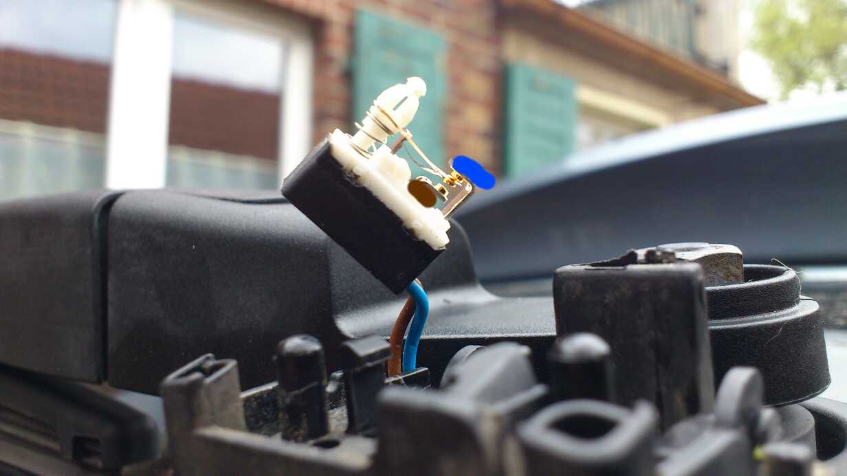

von ts-freak » So 13.04.14 13:53
Habe den Taster noch schnell ausgebaut die Kabel haben von dem Stecker unten bis hoch zum Taster durchgang.
Habe mal noch das ganze farbig gemacht damit man sieht wo das blaue und das braune Kabel zuständig sind.
Also sieht doch ganz nach dem defekt von dem Taster aus.
Wenn das noch andere so sehen dann würde Ich einen neuen Taster mir holen.

von stihlmen » Mo 14.04.14 17:46
Heckscheibe öffnen,mit einem Schraubendreher das Schloß verriegeln als wäre die Scheibe zu,
die Kabel am Taster brücken dann muß das Schloß öffnen.
Wenn dies geschied ist der Taster das Problem,
wenn nicht liegt´s woanders. Man kann den Taster auch mit dem Multimeter durchmessen.
