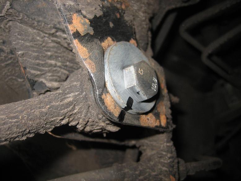

ich habe mir von einem freundlichem anbieter hier aus dem forum gute qualität gegönnt (meyle?) und habe nix eingestellt, die position der exenterscheibe markiert und alles passte. die reifen sind nach 4 jahren runter und alle schön gleichmäßig gelaufen.

So,
Die Stabistreben hinten sind drin, Spur/Sturz habe ich überprüfen lassen.
Hinten war nix einzustellen - die Position der Exzenterschraube zu markieren hat also gereicht.
Allerdings war vorne die Spur daneben, weil das Axialgelenk vo. links ausgeschlagen war - so gesehen hat sich der Aufwand dann doch gelohnt.
