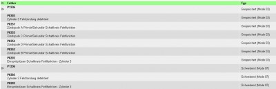

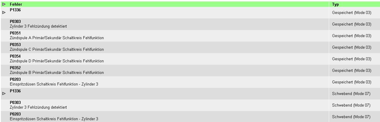

Ich habe die Fehlermeldungen mal ausgelesen (siehe Anhang). Folgende Fehler sind "schwebend" (also treten aktuell auf):
P0303 Zylinder 3 Fehlzündung detektiert
P0203 Einspritzdüsen Schaltkreis Fehlfunktion - Zylinder 3
P1336
Dazu sind noch folgende Fehler gespeichert, treten aber nicht aktuell auf:
P0351 Zündspule
P0353 Zündspule
P0354 Zündspule
P0352 Zündspule
