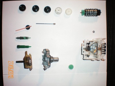

Hi,
es ist mir schon öfter mal aufgefallen, aber irgendwie hab ichs immer vergessen. Die beiden Kilometerzähler liegen ziemlich auseinander.. bei der letzten Betankung z.B. war die Differenz Tachostand alt-neu 434km (215.082-214.648) und der Tageskilometer hat 412 angezeigt. Davor 439 zu 424 und davor 401 zu 370.
Kann sich da jemand einen Reim drauf machen?

Zahnräder verschlissen und oder zuviel Dreck dazwischen.
Mal ausbauen und anständig sauber machen.
