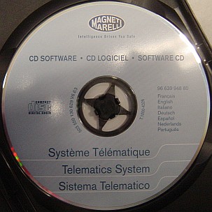

Hast Du die Ersatzteilnummer der Soft-CD? - dürfte 96 639 948 80 sein, siehe Bild
Gruß CptAGE

Also, die Nummer der Soft ist die aktuellste.
Kann aber sein, dass die Navi-CD nicht mehr aktuell ist.
Konfigurations-CD zum FZ, noch nie gehört.
Hat er dazu eine Nummer?
