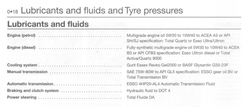

vielen Dank für die Tipps! Ich habe hier 2 Screenshots was das Haynes Handbuch über Menge und Art der Flüssigkeiten sagt. Sicher dass es 2,6L waren? Ich habe nämlich nur 2x1L gekauft ;)

Beitrag von Digital Racing » So 31.08.14 14:35
Jab, so ging es mir auch. :zwinker:
Das 2,0l 6 Gang Getriebe hat 2,6l. Das Getriebe unseres 1,6er Benziner hat nur 2l +-0,15l.
