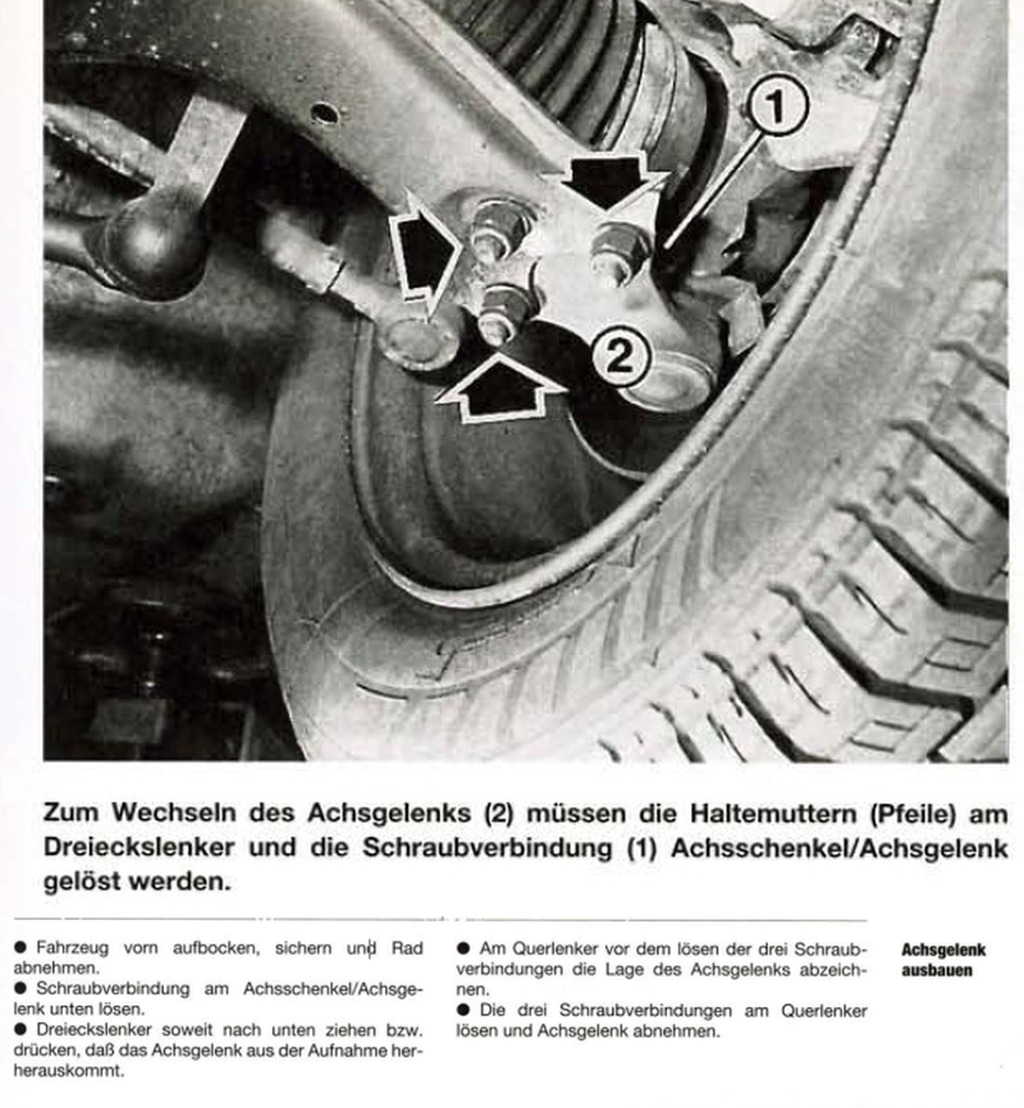

Kann man beim 306 (Cabrio) die Traggelenke ohne Federspanner wechseln? Besser zu zweit, oder kann man die Vorspannung entlasten?

Zum wechsel der traggelenke musst du am federbein garnix machen.
Einfach die 3 schrauben am querlenker lösen und die eine überm traggelenk.
Etwas fummellei ist es schonmal den spalt auseinander zu drücken in dem der kopf vom traggelenk sitzt. Aber schraubenzieher hammer und wd40 sind hier dein freund ;)
Je nach seite aupassen das die antriebswelle nicht aus dem getriebe rutscht, dann gibts ne sauerei.

Hallo, müsste eig so gehen, so wie firemaster bereits geschrieben hat, vlt. hilft dir das hier noch weiter - nach der Anleitung hab ichs auch mal gemacht, isch aber schon a Gfummel - Anzugsmoment waren glaub ich 50? NM

Ja beim zusammenbau auf der getriebeseite ist es vielleicht etwas schwieriger.
Du musst den querlenker runterdrücken und das traggelenk da reinfummeln und gleichzeitig aufpassen das die welle nicht aus dem getriebe rutscht. Evtl mit einem hammer etwas nachhelfen, irgendwie gehts aber meistens.
Auf der motor seite kann es dir übrigens nicht passieren.

Vielen Dank, ging relativ einfach und wenn ich meinen großen Montagehebel gefunden hätte, wäre es noch einfacher gegangen ....
