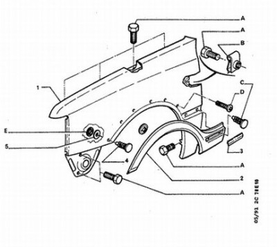

Hallo Freunde,
wie bekomme ich die Verbreiterung an den vorderen Kotflügeln runter. Hinten und an der Tür kein Problem. Vorne scheitere ich schon an der schmalen Aluzierleiste. Habe die schon ein wenig deformiert

Am besten zieht man die Aluleisten zusammen mit der Kotflügelverbreiterung ab. Die sind mittels Pin durchgesteckt und halten diese gleichzeitig mit der Aluleiste.
Vorne in der Stoßstange sind 2 fiese runde Klammern, aufknipsen oder unter leichtem Zug mit einem Schlitzschraubendreher bewegen, damit diese sukzessive runterkommen.
Der Rest ist gesteckt, aber richte dich drauf ein das dir ein paar der tollen Plastikdübel kaputt gehen.
Am besten Rad ab und sauber machen, dann siehst du von hinten auch wie alles befestigt ist.

Die vorderen beiden Metallringe sind auf dem Bild nicht zu sehen, diese sind von innen in der Stoßstange!

diese runden scheiben kricht man am besten runter indem man die "zähne" aufbiegt. mit nem kleinen schrauben dreher in die schlitze und einfach etwas hebeln.
wenn die runter sind kann man die einfach wieder gerade kloppen z.b. mit ner verlängerung oder kleinen stecknuss.

machs nicht bei der kälte. das zeug ist so spröde, dass es schnell reisst.
bau das ding ab wenns warm ist. ne schonende methode gibts leider nicht. die kurzen leisten bekommt man wirklich nur knitterfrei raus, wenn man sie samt radlauf abzieht.
