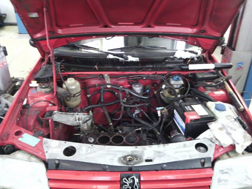

Hi ich muß morgen an meinem 205 Indiana die Zylinderkopfdichtung machen jetzt fehlen mir aber noch das Anzugsdrehmoment von den Zylinderkopfschrauben.
Wo bekomme ich die? Oder hat die jemand von euch zufällig?
Danke schon mal.
