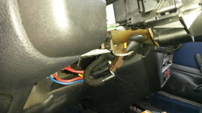

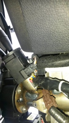

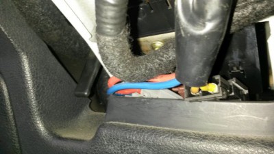

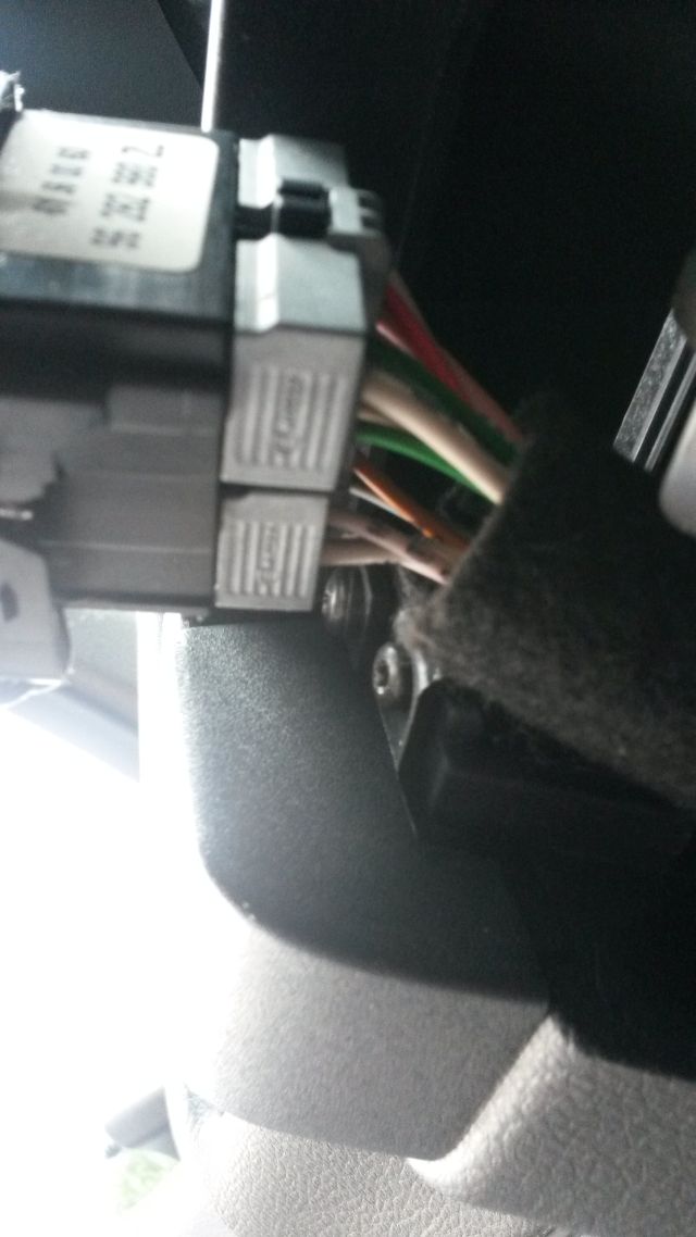

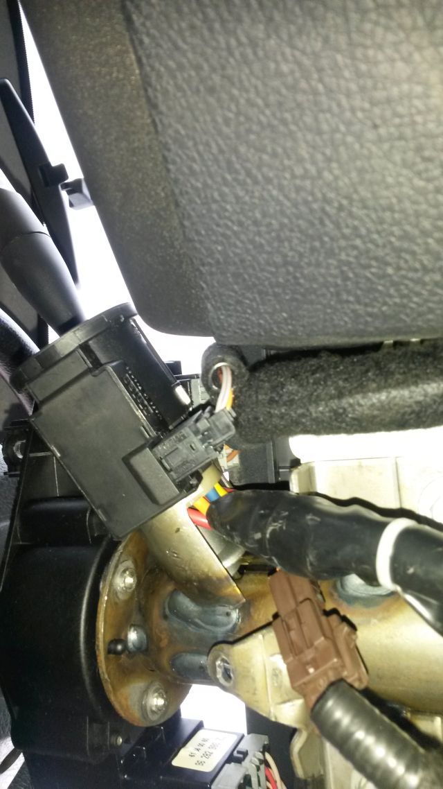

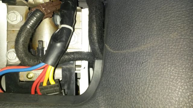

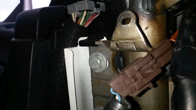

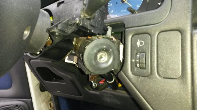

Ich hab dir heute mal einige Bilder gemacht. Hoffe du kannst was erkennen bzw was mit anfangen.

Und noch mehr ....

Und das letzte ...

Wenn ich das richtig sehe, geht an diesen Plastezylinder ein stecker druf richtig? (roter Pfeil)
Das ist die Lesespule der wegfahrsperre. -> hast also die neuere Transponder WFS (falls das iwan jemand wissen will)
Mein Tipp-> der zylinder muss fest sein, der stecker und seine kontakte ebenfalls (kein wackeln o.ä.). Büdde mal kontrollieren.
Das könnte nämlich dein Problem sein, weshalb sie nicht immer anspringen will :) (mit dem Motorlauf sollte es aber nix zu tun haben)
Die anderen Kabel+dessen stecker, des Zündschlosses kannst du bitte auch mal anschauen. (diese flachen stecker mit den dickeren kabeln)
Achtung! auf manchen ist saft drauf-> vorher mal die Batterie abklemmen (nicht wundern, danach wird der motorleerlauf vermutlich etwas bescheiden sein...das legt sich aber wieder, kommt vom Batterie abklemmen)
weiß nicht ob ich schonmal gefragt hatte-> hast du einen Zweitschlüssel? wenn ja und sie mal wieder nicht anspringen will mal den Probieren (vllt. hat sich der transponder im schlüssel gelößt, rasselt da etwas?)
