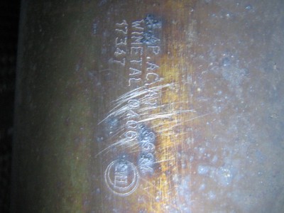

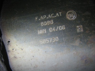

ich habe ein 807 von 06.2006 2.0 L HDI code 3003 559
der DFP muss getaauscht werden, bei steht drauf 8694, nun kann ich damit nicht erkennen ob das ein 1731LN oder 1731NG
der1731NG soll für 136 PS laufen, der 1731 LN für 107 PS
kann mir niemand da sagen ob der 8694 der 1731LN oder der 1731NG ist?
passt auch einfür 136 PS bei 107 PS machine, muss der Kat auch entsprechend passen?
anbei 2 Fotos, von KAT und DFP
Danke

Der 1731LN hat die Werksnummer 8694. Dieser kann nicht nach Belieben mit einem anderen Partikel-Filter getauscht werden.
