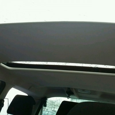

bei meinen Peugeot 307 SW ist folgendes zu Bemängeln :
Beim Betätigen des Panoramadach Schalter beim ein und ausfahren knarzt es an den Schienen und die 2-3 Joulsine kommen gar nicht heraus aus dem hinterem Teil.
Das Problem kam letzte Woche erst knarzen und hat das Dach geschlossen und seit heute kommt nur eine Jalosine heraus.
Mein Arbeitskollege meint da ich auch beim VW Ersatzteile arbeite
Das die Gleitstücke und Führungsschiene ausgetauscht werden müssen da diese eine Krankheit ist wie beim Peugeot 407
Die Werkstatt will durch die Reparatur 200-300€ haben wer hat solche ähnlich Erfahrungen?
Bei Einfahren und Ausfahren kommt nur die erste Joulsine heraus und es knarzt an den Schienen anbei habe ich ein Bild gemacht wie es aussieht. Mein Kollege meinte die Gleitstücke gehen mal kaputt und dazu sollte die Führungsschlitten sollten ausgetauscht werden bevor ich es in Werkstatt hergeben mochte ich euer Meinung einholen.Weil der Motor des Daches funktioniert nur die erste Joulsine kommt heraus und es knarzt.

ein satz gleitstücke kostet bei pug 55,- . der führungsschlitten dazu 136eur.
ich an deiner stelle, würde mal mit spezialfett, die gleitschienen fetten. das system läuft sicherlich trocken.
hatte ich auch schonmal gehabt. da kam nur eine lamelle nach vorn gefahren. ist aber wieder eingerastet, nach erneutem schliessen.

Welches fett und wo genau einschmieren in die Schiene direkt rein mit einer spritze und wie bekomme ich die 2 Restlichen Joulsine heraus weil die ziemlich hinten fest sind rausziehen mit Gewalt wird ich net machen

such mal nach fett für gleitschienen. ist son weisliches zähes zeug. oder silikonfett.
die hinteren lamellen wirst du wohl mit n bissel gewalt rausziehen müssen. der motor zieht ja nur die erste lamelle.somit ist der rest frei. zur not mal von der heckklappe aus, die halterung vom mittleren gurt am dach abschrauben, da kannste gut an schiebedach ran. evtl hinten seitenverkleidung abbauen. so kannst du den dachhimmel etwas nach unten ziehn.
evtl hat sich ne gleitschiene verhackt. laut bild sind die ca 6cm lang, und sind an jeder lammelle 4 stk dran.

Okay habe es eingefettet und versucht 3-4 mal hin und her zu ziehen jedoch knarzt es weiterhin an den Schienen ist die Reparatur teuer oder geht mein Peugeot Händler sagt ca 200-300€ wirds kosten dann samt Einbau habe es versucht herauszuziehen jedoch tut sich nix wurdest du es reparieren oder nicht weil wenn Sommer kommt und die Hitze ?

Also folgendes habe bei mir auf Arbeit die Führungsschlitten mit einer Spritze eingefettet danach 3-4 mal auf und zu daß Panoramadach auf und zu gemacht und siehe da kein Gewalt nichts es funktioniert einwandfrei kein knarzen nichts Danke Rhine für den Tipp ;-)
