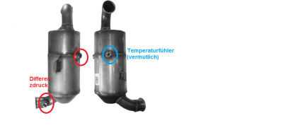

bei meinem Peugeot 307 hdi kommt der fehler Anomalie Abgasreinigung ,eine Fehlerauslesung ergab das es der Abgas Temperatursensor 2 Signal zu hoch sein soll.
nun meinen Frage wo sitzt dieser??Kann mir jemand helfen??

Hallo jonny,
also wo der jetzt genau beim 307 1.6l 110 FAB (von dem Motor gehe ich jetzt mal aus) sitzt kann ich nicht sagen. Aber beim 1,6l 110 Hdi für nen 206er sitzt der vermutlich (sofern der es auch ist) zwischen dem Oxikat und dem Partikelfilter, denn davor sitzt kein weiterer Sensor und danach kommen nur die beiden Anschlüsse für den Differenzdrucksensor des Partikelfilters. Also im oberen Bereich des Abgasreinigungsbehälters.
