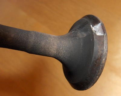

Theo78 hat geschrieben: Also nun meine Werte: 1.Z. 10,0 / 2.Z. 12,7 / 3.Z. 12,4 / 4.Z. 11,8
Nun 2. und 3. passen gut; der 4. ist auch noch in Ordnung, nur der 1. macht mir Sorgen!
Tja vielleicht ist das der Grund der schlechteren Kompressionswerte des 1.Z.
So sieht das Auslassventil aus :ohoh: Hab ich allerdings erst nach dem Ausbau bei der Reinigung der Ventile entdeckt. Hier muss ich ja dann wohl nicht mehr reinigen :zwinker:. Ersatz ist schon bestellt!
defekte Panzerung Auslassventil

Und?
Hast das abgebrochene stueck gefunden? Vll. im Kat...
alterSchwede
Zufrühabschnaller
Beiträge: 651
Re: Kompression noch OK?
Beitrag von alterSchwede » Fr 28.08.15 12:55
Ich kann mir fast nicht vorstellen das es das Ventil ist von dem Zylinder der 10.0 angezeigt hat, erstens da ein Stück fehlt zweitens sehe ich an dem Ventil keinerlei Auflage Fläche. Bei dem Schmutz , Öl-Kohleablagerungen dürfte es normalerweise ja nicht mehr richtig geschlossen haben.
