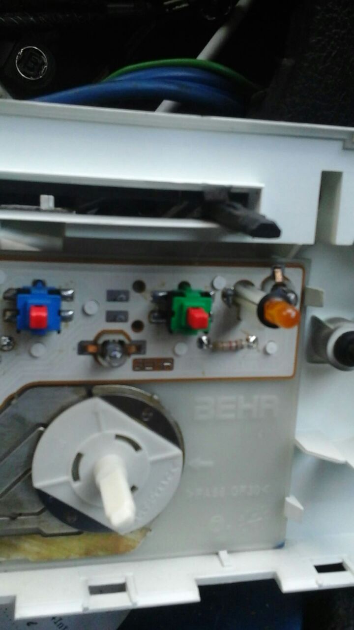

Hallo zusammen,
ich wollte heute die Lämpchen vom Heizungsbedienteil wechseln, habe das komplett ausgebaut und auch die front davon weggemacht. Ich bekommen die Lämpchen aber nicht raus, weder drehen noch ziehen. Wie genau sind die festgemacht? Oder habe ich nur zu schwach gezogen, habe Angst das das Birnchen kaputt geht und dann der Sockel stecken bleibt.
Danke schon mal für eure Antworten.

Re: Beleuchtung vom Heizungsbedienteil defekt!?
Beitrag von arfe » Do 09.07.15 22:32
Die sind nur auf einem Sockel gesteckt. Also feste ziehen! Bitte keine Zange benutzen, sondern mit den Fingern!
Beitrag von Antonino » Fr 10.07.15 07:52
Ja da tut sich nichts, sitzen dann wohl fest. Waren auch schließlich 15 Jahre lang drin :D
Eine Idee wie sie rausbekomme?
Beitrag von king_nothing » Fr 10.07.15 08:04
Bei uns im Saarland gibt's nen schönen Spruch, unglaublich ist des schlossers Kraft, wenn er mit dem Hebel schafft ;). Sprich die Birne hin und her bewegen und dann mit einem Schraubendreher vorsichtig hebeln
Beitrag von *firemaster*~ » Fr 10.07.15 11:04
hab damals ein stofftuch drum gemacht und dann mit ner zange, bei denen die extrem fest waren.
Beitrag von Rolf-CH » Fr 10.07.15 18:31
Oder ist es diese Einheit, wo die Fassung komplett mit Birne ist, und von hinten herausgedreht werden muss?
Beitrag von king_nothing » Fr 10.07.15 21:21
Ne das Siht man allein schon an der Form der Sockel, die sind dann komplett rund umd von denen lässt sich die Birne auch abziehen.
Wenn übrigens die Birne Put geht und der Sockel steckt kann man prima den mit einer spitz Zange greifen
