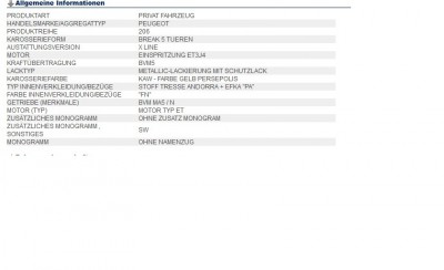

Hi,
steht alles in der Servicebox. Im Anhang siehst Du nur einen kleinen Ausschnitt der dort hinterlegten Daten.
Jens

Hi Jens,
habe eben versucht, mich in der Servicebox anzumelden. Leider kann man das offensichtlich nicht als Privatperson, da bei der Anmeldung eine Steuernummer verlangt wird, die ich als Nicht-Gewerbetreibender nicht angeben kann. Deswegen kann ich die Daten leider nicht einsehen... Oder hab ich irgendetwas falsch gemacht?

Hi,
die Steuernummer wurde bei meiner Anmeldung zwar verlangt aber nicht auf Gültigkeit geprüft.
