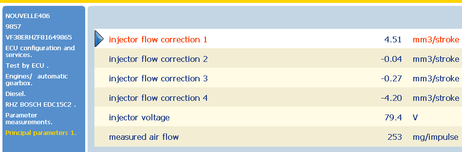

Ich habe ein wenig mit Diagbox gespielt und bei meinem 2.0 HDI eine Parametermessung durchgeführt...
Muss ich mir bei den Korrekturwerten am 4.Zylinder Sorgen machen?
Der Motor läuft eine Nähmaschine (wirklich mit "N"!) und fährt jetzt mit 272tkm besser als mit 110tkm als ich ihn bekommen habe.
Von daher bin ich etwas von der Messung überrascht.
Falls ich den Injektor tauschen möchte:
Defekt sein sollte Injektor4 - also der ganz rechts?
Ist der Injektor leicht rauszukriegen oder überlasse ich das lieber dem Boschdienst?
Kann ich wagen, einen passenden gebrauchten Injektor vom Verwerter zu kaufen?
Muss man wirklich beim Einbau die Hochdruckleitung erneuern? (Stand so im Werkstatthandbuch)
