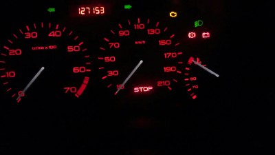

Meine Freundin fährt seit ca. 9 Monaten einen Peugeot 206 Schrägheck und hat bisher 3 mal folgende Problematik.
Nach ca. mindestens 40 km Fahrtstrecke steigt die Kühlwassertemperatur rapide auf Maximum und das rote STOP Zeichen leuchtet auf.
Nachdem Sie ihr Schmuckstück sofort abgestellt hat und die Zündung ausgemacht hatte, ist aus dem Motorraum ein sehr lautstarkes Klackergeräusch
das sich wie ein Traktor anhört aufgetreten.
Meine Freundin hat auch ein Bild vom Tacho gemacht als das passiert ist, was ich mit dazu gepackt habe.
Ich selbst bin mit dem Auto auch eine gewisse Strecke gefahren, doch wie es der Vorführeffekt so wollte erschien diese Problematik nicht,
das einzigste was mir aufgefallen ist was das bei einer gewissen Temperatur bei Nutzung der Heizung auf Stufe 1 ein ganz leises rattern.
Meine Freundin macht sich große Sorgen, nicht das es am ende etwas schlimmes sein könnte.
Haben auch eventuell vor den 206er mal auslesen zulassen.
Vielleicht kennt jemand ja dieses Problem und kann uns dabei etwas unterstützen.

funktionieren die Lüfter / der Lüfter vorn vor dem kühler? Evtl. klackert er weil er unrund läuft oder gar nciht richtig läuft?

Wasserpumpe vielleicht am durchdrehen...check mal auf Kühlwasserverlust.

Die Temperatur ist beim fahren auch nur etwas über 70 Crad gestiegen aber nicht höher, was mir etwas komisch vorkommt da ich hier in einigen anderen Themen gelesen habe das die normale Temp. bei ca 90 Crad liegt. Ist das normal.
Das mit dem Lüfter werde ich prüfen. Danke schon mal.
