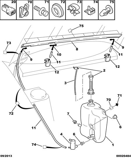

wo finde ich die Pumpe genau?
Beiträge: 1661
Postleitzahl: 26632
Wohnort: ihlow
Re: Vorder & -Heckscheibe - Kein Scheibenwasser -,-
Beitrag von 406 D » Fr 05.02.16 14:06
polierer hat geschrieben:wo finde ich die Pumpe genau?
da:
man kommt da aber schlecht dran, der behälter ist quasi im vorderen radhaus, dafür muß die untere verkleidung ab, evtl. auch die radhausschale.

Wewnn du deine Sicherung gefunden hast und die sollte ganz sein, dann hole dir ein Konzentrat. Schütte sehr heisses Wasser in den Behälter nicht mehr wie ein Liter und schaue ob du das Wasser auf dem Boden wieder findest, wenn nicht ist der Behälter dicht. Wenn die Pumpe dann immer noch nicht geht, Sicherung OK, Behälter OK dann ist dein Pumpe defekt. Schraube dein Vorderrad los die Radhausschale und ziehe die Pumpe aus dem Behälter die steckt nur in einer Gummidichtung wie du auf dem Bild siehst von P-Rambo die nr.6, löse aber vorher den Stecker von der Pumpe.
Du hast nun 2 Möglichkeiten eine Pumpe vorher besorgen die muss nicht von Peugeot sein gibt es auch im Zubehör und Internetwarenhaus.
Die andere Möglichkeit ist du baust die Pumpe aus und testet ob sie funktioniert, wenn ja hast du Geld gespart, und du musst den Fehler suchen das heisst Stecker kontrollieren ob Strom ankommt wenn nicht musst du dis ganze Sauerei wieder zusammen bauen und die dann eine Pumpe besorgen. Da solche Pumpen aber nicht mehr kostet wie ein paar Bier oder Zigaretten würde ich vorher eine besorgen.
