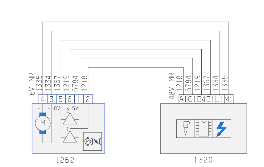

Mess doch mal die Kabel zwischen Motorsteuergerät (48Poliger Brauner Stecker) und Drosselklappe durch:
Multimeter auf Ohm, alle Motorsteuergerätstecker ab, dann alle Kabel wie im Schaltplan abgebildet durchmessen.
(Vorraussetzung ist du kommts mit den Prüfspitzen in die Stecker)
