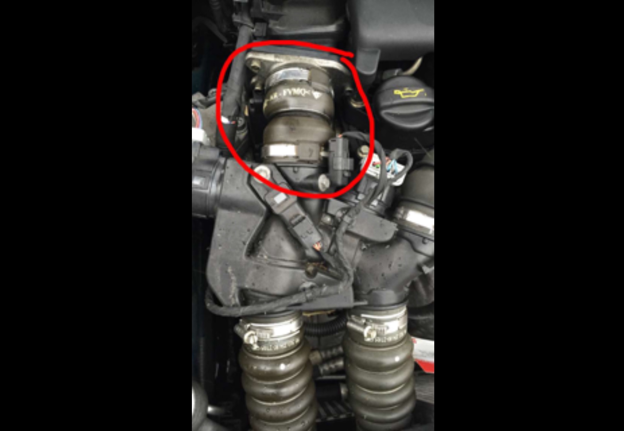

Für mich hört sich Dein ganzes Problem so an, als ob der Motor mehr Luft zieht, als er geliefert bekommt.
Schick doch mal ein Bild vom Motor und markiere den Schlauch der sich zusammenzieht. Wäre vielleicht hilfreich.

Ach ja..lade gleich mal ein bild von dem zusammenziehenden schlauch hoch..

So..hier die bilder..hoffe dass klappt..ist der obere schlauch..der dann auch rot umkreist..das ist der übeltäter ;)

Bild 2

Ich glaube das 1. bild ohne markierung ist schärfer..da sieht man auch wie dieser ring verrutscht ist..
Ist zwar jetz unerheblich bzw klar..wenn der schlauch sich zusammenzieht..
