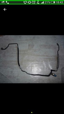

Ich melde mich heute im Auftrag meines Bruders. Er hat mich gebeten folgendes zu Fragen:
Es geht um einen
206
1.1l i
60ps
Schrägheck
Frage ist
Kann man die Servoleitung wo der Sensor mit drauf sitzt einzeln tauschen oder geht das nur komplett?Im Anhang ist ein Foto von der Leitung die ich meine (ist nicht meine).

Hallo. Also es ist echt schwer das so beschreiben wenn man das für seinen Bruder inseriert hat.
Er sagte es sind wohl 2 Schläuche die in eine Buchse laufen und es sieht so aus als wenn das 1 Teil wäre deswegen weiß er nicht genau ob man diese Schläuche oder Leitungen einzeln wechseln kann oder ob das nur komplett geht also beide Schläuche + Buchse
Hoffe konnte das einigermaßen erklären.

Super und danke für die Antwort. Eine letzte Frage hätten wir dann noch . Wenn man das Teil gewechselt hat muss man dann noch irgendwas beachten zb entlüften wenn man das Öl neu nachfüllt weil die Leitung ja komplett leer ist oder einfach nur Öl rein und hin und her lenken bis sich Druck aufbaut und gut ?

entlüftet wie z.B. bei Bremsen muss da nichts werden. Das geht das einfach beim Lenken von Anschlag zu Anschlag.
Wenn Du einen Bekannten bei Hansaflex oder einem anderen Konfektionär für Hydraulikschläuchen hast, macht der das vielleicht mit viel Glück. Eigentlich dürfen die das nicht, da sicherheitsrelevantes Bauteil.
