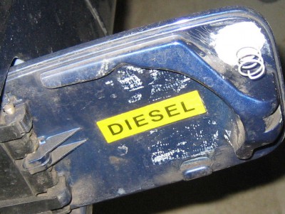

Meine klappe vom Tankdeckel öffnet nicht mehr von selbst.
der Hebel im Innenraum ist sowieso abgebrochen (Vorbesitzer) aber wenn ich jetzt mit der Zange das "Schnapperl" betätige brauch ich immer einen 2ten der mir die Tankklappe aufmacht.
entriegeln tut sie aber "aufspringen" nicht von selbst.
Hat da wer eine Idee, Zeichnung o.ä. ? Ist da nicht normal eine Feder die den Aufdrückt ?!
Bitte um eure Hilfe.
Danke

Hi,
Ich habe in eine Ecke des Tankdeckels eine Feder geklebt.
Die Lösung hält jetzt seit 2012.
Bei Youtube gibt es ein Video von jemandem der sich die Feder einer Wäscheklammer passend gebogen hat.

von froolyk » Mi 06.04.16 13:02
Hi, die Feder stammt aus dem Schließzylinder eines Golf IV. (schau mal in der Bucht nach Reparatursatz Schließzylinder Golf IV)
Im Thermostatgehäuse des 2.0 HDI steckt aber auch noch eine, die passen könnte und aus Edelstahl ist.

Hey.
So, das mit der Wäscheklammer hat bestens funktioniert !
1A ! Danke für den Tipp !
