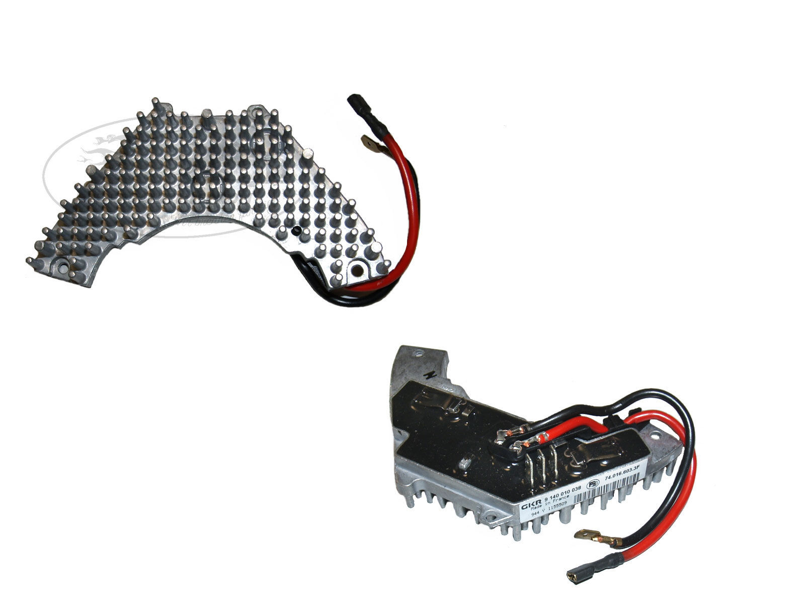

Wenn du eine Lüfterschalter mit Stufen (1-4) hast (Fzg. ohne Klima) geht die Lüftersteuerung über den schon sooo oft beschriebenen Vorwiderstand im Ansaugschacht unter der Windschutzscheibe.
Bei Klima und Lüfterschalter "stufenlos" dürfte die Regelung durch das von dir vermutete Gebläsemodul am Lüftermotor erfolgen.
Warum dein Gebläse nur noch schwankend läuft weiss ich auch nicht, Forums-Kollegen haben schon von Wicklung hinter Drehschalter (stufenlos) reinigen geschrieben.. (Suche benutzen, der Beitrag ist irgendwo in der Antiquitäten-Abteilung, also uralt..)
Bei Konzern-Kollegen von Citroen ist ein "Nur Vollgas"-Phänomen bekannnt (BX, XM, Xantia, Partner...). Dort sind meist die Transistoren auf der Lüfterplatine durchgebrannt.
Guckst du z.B. hier: André Citroen Club Forum
Also verifizieren welches Gebläse, noch diverse Suchmaschinen benutzen, (Steuerstrom prüfen) und dann ggf. zur Probe mal löten...
