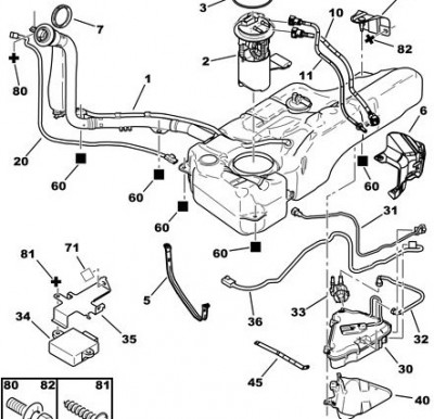

Naja...ADAC gerufen und gewartet. Der Typ von der Tanke war auch ganz entspannt und hat erst einmal einen Eimer Bindemittel gebracht. Nach ca. 5-10min und ca. 1 Liter Diesel hört das ganze auf. Auf anraten vom ADAC bin ich noch mal zur Werkstatt und wir haben das Auto auf die Hebebühne gehoben. Was mich stutzig macht ist die Tatsache dass der Einfüllstutzen ja auf der genau anderen Seite liegt wie der Additivtank wo der Diesel raus gelaufen ist. Wir haben dann auch noch einmal von oben die Dichtung der Tankpumpe kontrolliert. Da ist aber auch alles dicht.
Kann es jetzt sein dass durch das nachtanken und evtl. einer verstopften Tankentlüftung der Diesel raus läuft oder gibt es oben am Tank noch andere Öffnungen für irgendwelche Geber etc.
