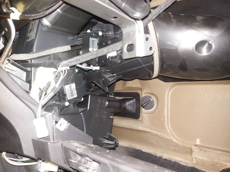

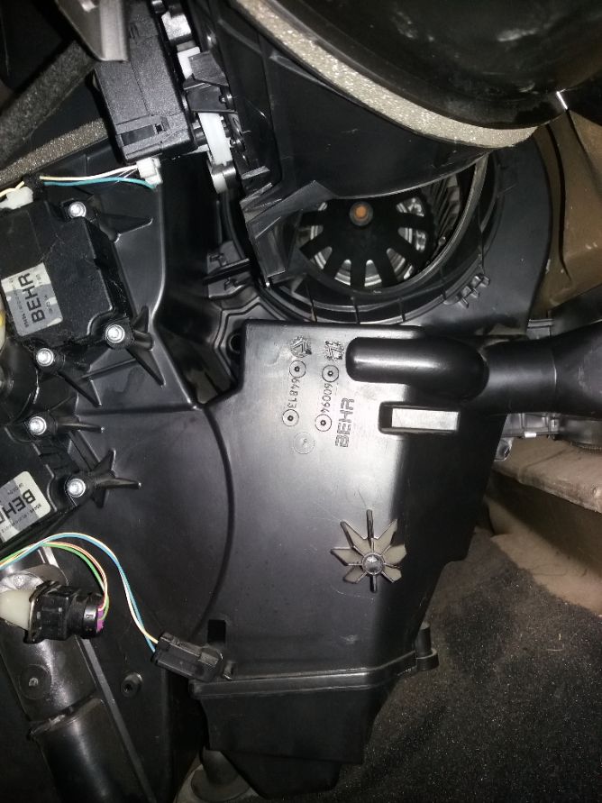

ich habe ein problemm und hoffe hier kann mir jemand helfen! Ich möchte bei meinem Peugeot 307 SW bj 2004 am Vorwiderstand vom Gebläse eine neue Temperatursicherung dranlöten.
Jetzt habe ich das Handschufach ausgebaut und ich bin wirklich am verzweifeln ich finde einfach den Vorwiederstand nicht.Ich habe natürlich hier mich schlau gemacht wo er den sitzt aber leut den beschreibungen habe ich trotzdem bisher leider kein erfolg gehabt.
ich habe mal ein paar bilder angehangen.
ich hoffe mir kann jemand hier weiter helfen.
Andi
sicht vom Handschufach

Automatische oder Manuelle Klima?
Bei der Automatischen Klima ist der Widerstand im Gebläse.

Beitrag von Andi88 » Mi 13.07.16 11:30
hallo,
Automatische Klima!
Kannst du mir sagen wie ich da am besten ran komme?

Beitrag von Digital Racing » Mo 01.08.16 09:45
Moin moin!
Da kommst du von der Fahrerseite aus ran. Lege dich in den Fußßrum und schau über das Gespedal. Da hängt der Lüfter. Soweit ich noch weiß, sollte er mit einer kleinen Schraube fixiert sein und mit einer Drehbewegung bekommst du ihn raus. Natürlich die Stecker vorher abziehen. Manche schrauben die Lenkstange dafür ab. Mit etwas gedult und fummelei kannst du dir das aber sparen.
Achso, den Wiederstand kann man nicht einzeln kaufen. Da muss ein komplett neuer Lüfter rein. Das vergnügen hatte ich auch schon. Ich habe mir aber nicht den Luxuslüfter von Peugeot für fast 300,- Euronen, sindern einer aus dem Zubehör über Ebay gekauft. Ist nun auch schon 2-3 Jahre her.
