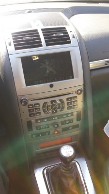

Chris870BD hat geschrieben:
Kannst mal foto von deinen armaturenbrett machen und hier uploaden. Würde mich echt interressieren wie es aussieht mit dem umbau
Gerne

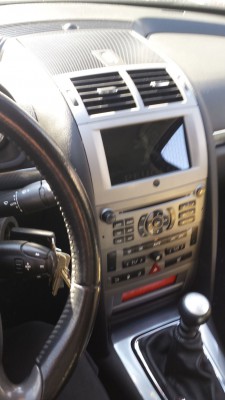

von Chris870BD » Di 30.08.16 19:00
Alter schaut das geil aus. Hut ab. Echt super einbau. und auch mit dem serien display super gelöst
Welches tablet hast den da verbaut?

von Stalle407 » Di 30.08.16 20:06
@Chris870BD
Danke
Serien Display müsste einfach bleiben (Klima, Radio, usw). Zwar nicht ideale sieht, aber, alles außer aussentemperatur leicht ablesbar
Aschenbecher raus, zuscheiden, rein
Tablet- Nexus 7 (Original Navi blende gekauft, passt optimal), da für dieses Tablet ROM Kernel entwickelt würde, sodass er auf Zündung reagiert (Zündung rein- Tablet startet, Zündung raus- Tablet fährt herunter)
