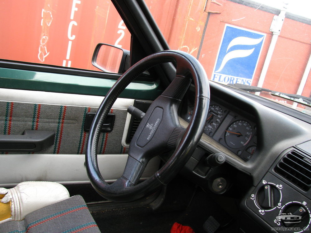

Das macht das ganze jetzt interessant, ich hab in meinem "schnulli" :augenroll: 205er nämlich 'nen jaeger Tacho aus nem cabrio drin; diesen hiesen:
Hat der dann überhaupt noch die zum Auto passende übersetzung? :D

Ja hat er die Getriebe waren so unterschielich nicht über/untersetzt.
Abweichung bei 100 Km/h ~ 5 -7 Km/h
Also anzeigen tut er 100 tatsächlich bist aber mit nur 95 unterwegs
Ich hab nen GTI-Tacho drinnen da ist die Abweichung 7-9 ich hab dann einfach die Nadel abgezogen und etwas justiert jetzt stimmt es fast überall
50 = 48
100 = 96
130 = 125
Laut GPS :)
