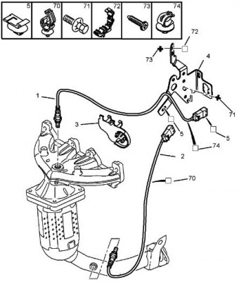

Also als ich meinen 206er auf der Bühne hatte fiel mir auf das die Lambdasonde ohne Kabel im Auspuff steckt :)
Motor Kontrolleuchte ist auch leuchten .
Nun meine Frage , welche brauche ich ? vor dem Kat nach dem KAT und und und da gibts soviel . Die Sonde ist die Letzte Richtung Auspuff-Ende ( nach hinten )
zu2 : 3003 zu3:527
Vor Allem wo ist der Stecker wo die neue Sonde dann angesteckt werden muss ? :hilflos:
Kann man auch eine Universelle für 40 Euro nehmen ?
Danke . :lach:

Es gibt 3 ! Habe eben geguckt . Eine auf den Krümmer eine quasi unter Krümmer am Kat wahrscheinlich . Und eine ( was auch meine Frage war ) am Auspuff . Auf Höhe der Gangschaltung unten drunter . Ich mach mal ein Bild davon .
Beiträge: 19498
Re: Welche Lambadasonde
Beitrag von obelix » So 16.10.16 14:40
gray30bln hat geschrieben:Es gibt 3 ! Habe eben geguckt . Eine auf den Krümmer eine quasi unter Krümmer am Kat wahrscheinlich . Und eine ( was auch meine Frage war ) am Auspuff . Auf Höhe der Gangschaltung unten drunter . Ich mach mal ein Bild davon .
Das ist Deine Abgasreinigung - wo soll da ne 3. Sonde sitzen? Du braucht eine vor und eine nach dem Kat - wenn da iwo noch was anderes ist, hat einer dran rumgebastelt.
