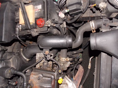

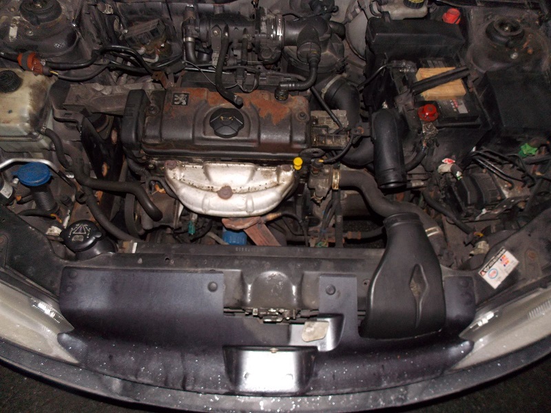

Da ist mir aufgefallen das meiner Meinung nach im Motorraum etwas fehlt , bzw. nicht angeschlossen ist, ist das vielleicht der Grund für die STOP Lampe ?
Siehe Fotos die ich gleich noch hochlade

Ne ist alles da was da sein muss. Mal von dem abgerissenen Schlauch (kurbelgeheuse Entlüftung abgesehen) das ist aber nicht schlimm und kann eigentlich so bleiben. Die stop Lampe ist 100% Luft im Thermostat Gehäuse (lapalie kurtz Kühlwasser entlüften lassen und gut). Aber lass das direkt machen sonst überhitzt der bock.
Radio PIN bedeutet das die baterie leer war. Die zv ist ein Kabelbruch in der Tür in diesen schwarzen Gummi (das ist in der Werkstatt ein teurer Spaß), typische 306 Krankheit haben fast alle

Was du auch noch schauen kannst,ob das minus kabel der batterie fest mit dem getriebe verbunden ist.

Was auf jeden Fall fehlt und auf den ersten Blick auffällt, ist ein Stück Schlauch vom Luftansauger zum Luftfilter. Das macht aber nichts. Zu viel ist das Stück Holz, das die Batterie festhält. ;) Zentralverriegelung kannst Du abklemmen, so daß der Kabelbruch erstmal keine Probleme verursacht, außer, daß Du keine Zentralverriegelung mehr hast. Die Türkabelbäume sind echt ein Krampf.
Hat der nicht sogar direkt auf dem Thermostatgehäuse eine Entlüfterschraube? Das wäre dann echt eine einfache Nummer.
Wäre evtl. hilfreich, Du schreibst, wo Deine Nähe ist.
