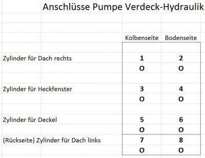

nachdem ich in letzter Zeit wenig Ärger mit meinem Cabrio hatte, verliert nun die Hydraulik des Verdecks massiv Öl.
Den Schuldigen habe ich ausgemacht, es ist der eine Schlauch zu dem Zylinder für die Heckscheibe.
Hat jemand eine Übersicht welcher Schlauch wohin führt und welche Längen verbaut sind?
Ich würde gerne einen neuen bestellen, aber den defekten solange wie möglich drin lassen, weil es zumindest noch funktioniert.
Danke für jegliche Hilfe,
Mr Silverball

ach ja, die Anschlüsse hab ich mal selber für mich rausgepfriemelt, ist allerding Phase 2 Pumpe mit 2 Anschlüssen auf der Rückseite !!

Habs dann selbst durch Ausprobieren herausgefunden.
Ich hatte Glück - an meinem Schlachter (Phase2) war der Schlauch schon erneuert worden und noch sehr gut, sodaß ich keinen bestellen musste.
