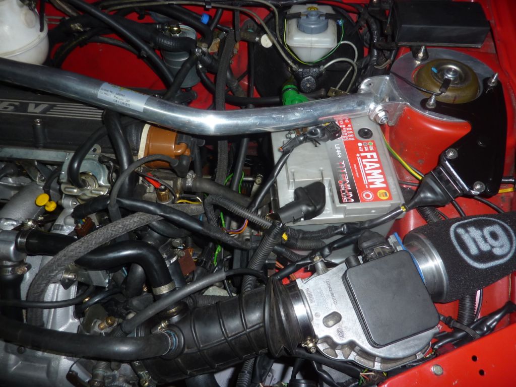

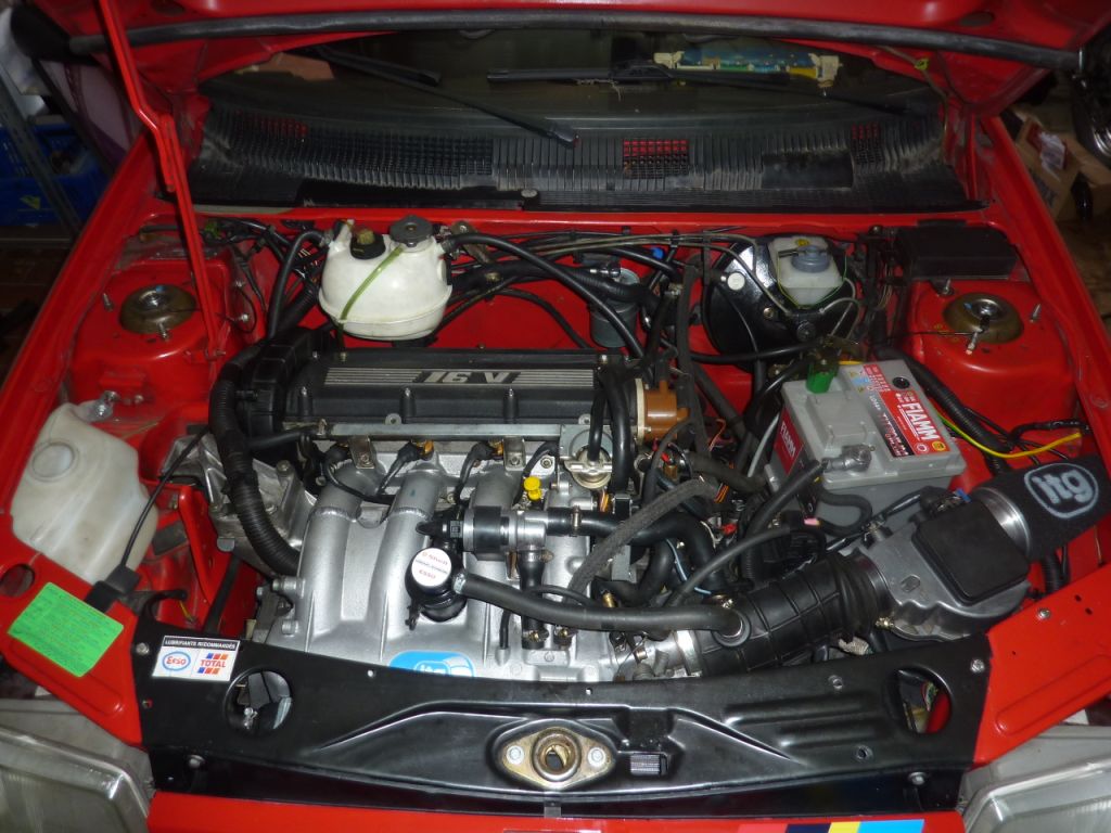

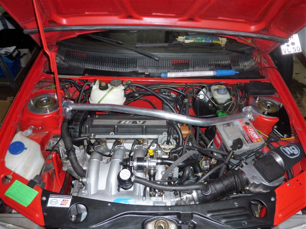

JUHU Motor läuft!
Habe heute Abend nochmals systematisch den Kabelbaum zum Stecker am ECU durchgeprüft und dabei festgestellt, dass die Signal vom OT Geber Stecker nicht durchgingen. Dann hab ich nochmals genau geschaut und gesehen, dass der Stecker der gleiche ist wie am Drosselklappenschalter! BÖÖÖSE FALLE! Stecker ausgetauscht und siehe da, Motor springt an, läuft, sogar Leerlauf, 2 bar Öldruck im Leerlauf, steigt auf 4bar wenn man etwas Gas gibt.
Macht allerdings fiese Geräusche, hoffe das liegt an der alten Krümmerdichtung und dem englischen 2 teiligen Fächerkrümmer. Das bekommen wir schon hin, jetzt bau ich erst mal wieder den Innenraum zusammen....
Nochmals Danke an alle die mir mit Elektro-Rat geholfen haben!!!!
