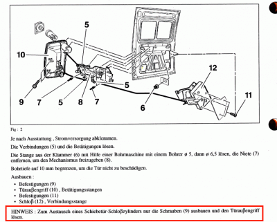

Hallo Forum,
habe mir gerade einen Peugeot Expert, Bj 1999, 2.0 Benzin, 136 PS mit original 80.000 Km zugelegt.
Ist ein tolles Auto, nur finde ich kaum Anleitungen hier im Netz.
Habe gerade einen großen Kundendienst mit Zahnriemenwechsel erledigt.
Jetzt sind aber noch so einige Dinge an meinem Neuerwerb zu erledigen.
Darunter der Tausch aller Türschlösser.
Der Expert hat auch ZV.
Würde mich sehr freuen wenn hier ein paar Profis mir eine Anleitung zukommen lassen können, wie man die Verkleidungen ausbaut und wie man die Türschlösser (Schließzylinder) wechselt.
Außerdem wäre ich auch an einer Werkstatt CD interessiert mit allen Anleitungen interessiert.
Für gute Links rund um den Expert wäre ich ebenfalls dankbar.

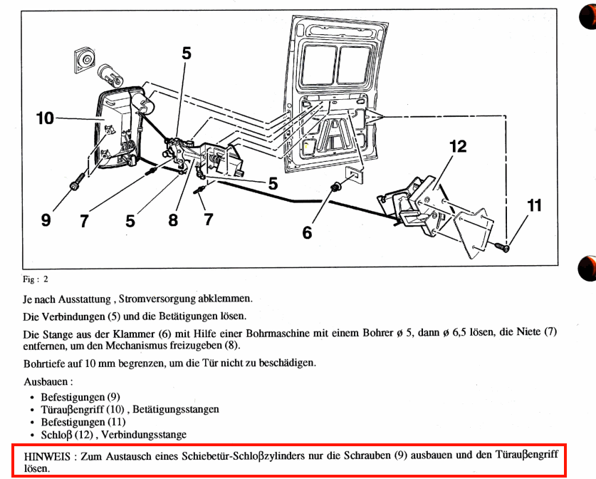

Da sich noch keiner gemeldet hat, habe ich jetzt selber etwas gefunden.
Hier für alle, die das selbe Problem haben - siehe Bild.
Schließzylinder ausbauen
