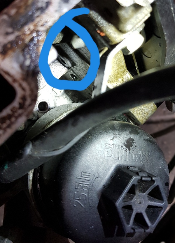

Vielen Dank für die Antwort. Es ist nicht zufällig das Loch auf dem Bild? Da wäre ein 6er Bohrer zu lang. Es müsste was gebogenes sein.

Ja, das ist das Loch.
Etwas geeignetes finden, was zum Abstecken geht.
Ich nehme eine Schraube M5 und schweisse ein Stück Stange daran, dass es nachher rechtwinklig ist.
Kann auch sonst was sein.
Wenn mal der Absteckpunkt gefunden ist, eine M6 Schraube nehmen.
Genau gleich mit Stange.
M5 ist nur mal, um das richtige Loch im Schwungrad zu finden.

Ich meine ich hatte es das letzte mal einfach mit so nem rechtwinkligen imbusschlüssel versucht.
